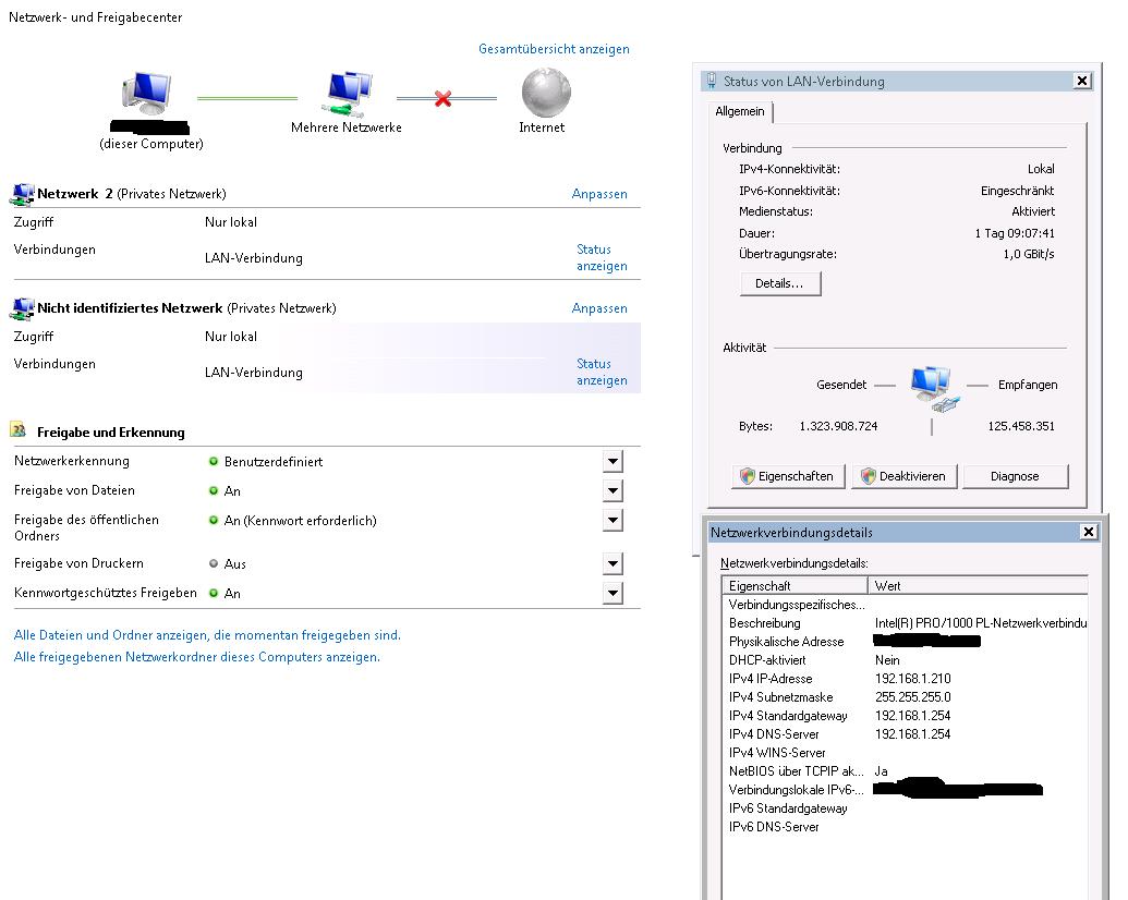

Server Host:
Windows Server 2008 mit VMWareServer1.08
LAN1 nur VMBridge Protokoll (für die DSL Einwahl) VMNET3
LAN2 IP:192.168.1.210 / GW:192.168.1.254 / DNS:192.168.1.254
Screenshot im Anhang: Server 2008 Netzwerk. Es wird nur die LAN Verbindung angezeigt weil LAN1 kein IP Protokoll aktiviert hat und die Virtuellen VMNET2 und VMNET8 deaktiviert sind.

Der Host, also der Server2008 bekommt keine Internetverbindung über den virtuellen IPCOP. Allerdings funktioniert jeder andere Zugriff auf den IPCOP und auch anders herum.
