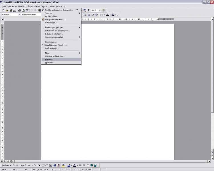

Ich versuche derzeit herauszufinden wie ich den User, bei einer C# Applikationen, die Symbolleiste wie bei Word2000 anpassen lassen kann.
Bei Word2000 geht man auf: Extras->Anpassen...
Nun öffnet sich ein Dialog mit einer Listbox. Die Items in der ListBox kann man nun per Drag&Drop auf die Symbolleiste ziehen.

Ich bin mir nicht ganz sicher wie du das meinst daher erkläre ich einfach noch einmal kurz was ich machen möchte.
Dazu habe ich ein paar Bilder an den Comment hier gehängt.
Auf Bild "1" sieht man wo man genau das findet was ich machen möchte.

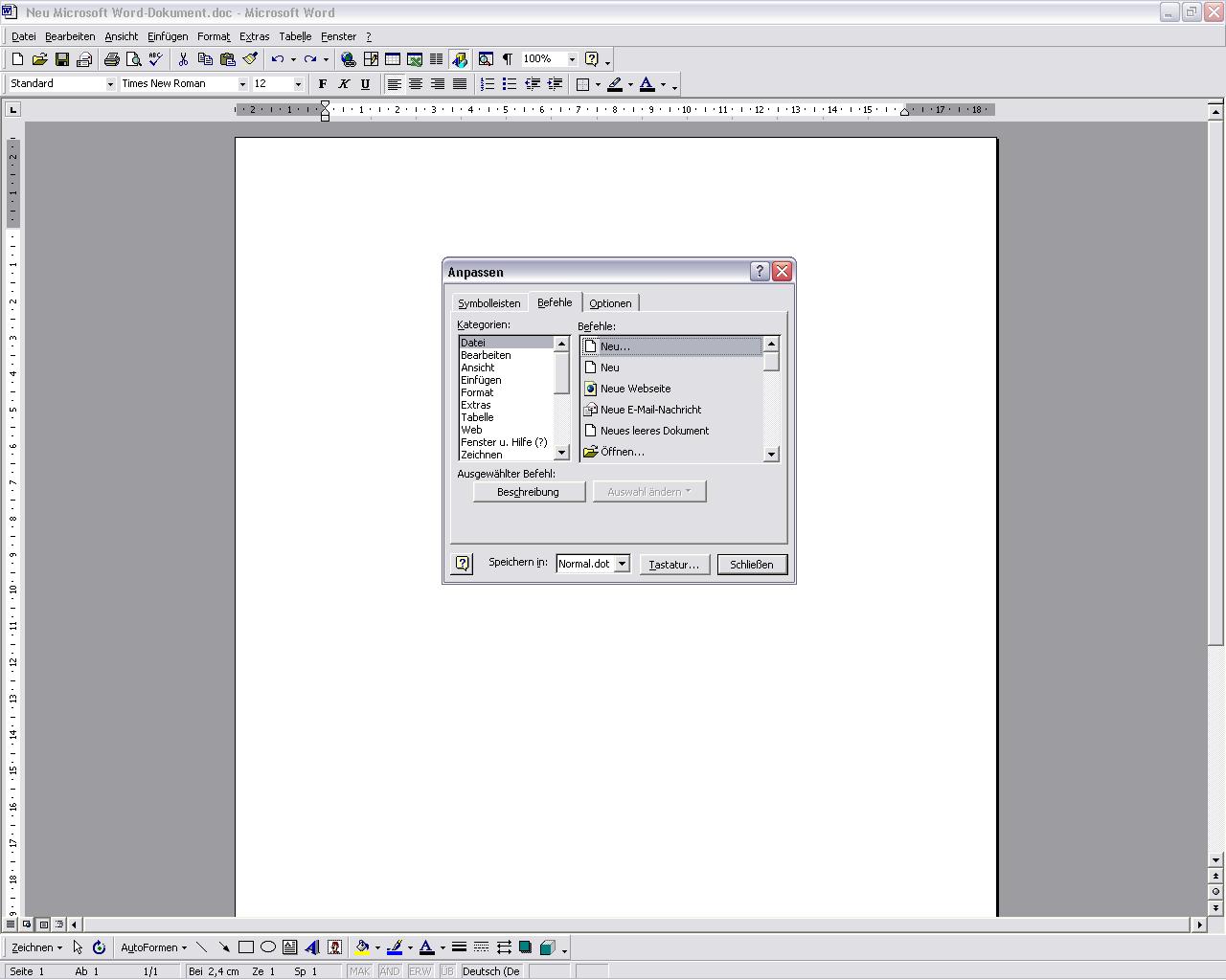

Auf Bild "2" sieht man das Fenster welches sich öffnen sollte.
Nun wählt man zum Beispiel "Neu..." aus und bringt es per Drag&Drop in die Symbolleiste.
Das Ergebnis sieht man dann auf Bild "3".
Ich möchte den Schritt mit dem Drag&Drop von der Listbox in die Symbolleiste in meine Applikation bringen. Bei mir werden das nur keine Word Symbole sondern eigene mit anderer Funktionalität werden.
