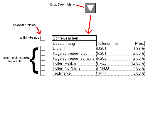

Hallo liebe Forummitglieder,
ich möchte in einem bereits bestehenden Excel-Dokument DropDown-Menus und Auswahlfunktionen
einfügen, um einen besseren Überblick zu verschaffen und eine Berechnung auf einem Extra-Sheet zu erstellen.
Wie auf dem Bild zu erkennen ist, habe ich Hauptgruppen (z.B.: Schreibsachen) und dazugehörige
Einzelteile (z.B.: Bleistift). Da in diesem Dokument mehr als eine Gruppe vorhanden ist,
ist der Überblick natürlich nicht gewährt, deshalb das DropDown-Menu.
Meine Frage hierzu:
Wie erstelle ich dieses DropDown-Menu? Ich möchte, dass ab "Bezeichnung" bis "3,00€" alles unter
der Gruppenüberschrift verschwindet und nach Klicken wieder erscheint.
Die Ankreuzfunktion ist für die Berechnung wichtig.
Wie erstelle ich diese Ankreuzfunktion? Ich möchte, dass alle Einzelteile ausgewählt werden durch Klicken
auf das 1. Kästchen und für jedes Einzelteil noch ein Extra-Kästchen, falls ich nicht die ganze Gruppe kaufen will.
Die Preise sollen direkt beim Anklicken addiert werden und auf einem Extra-Sheet, nennen wir es mal "Berechnung",
ausgegeben werden.
Könnt ihr mir helfen?
Danke schonmal
Grüßle

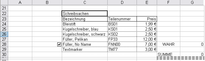

Moin,
ich hab nochmal ein wenig rumexperimentiert und habe jetzt eine Ankreuzfunktion, jedoch nur für die Einzelteile. Beim Ankreuzen erschein dann ein WAHR, beim Normalzustand ein FALSCH. Jetzt möchte ich die Spalte daneben so formatieren, dass wenn dort WAHR steht der Preis übernommen werden soll.
=WENN($F$28="WAHR";$G$28=$E$28;0)
Der DANN-Bereich scheint falsch zu sein, wusste nur nicht, wie's richtig ist.
Moin,
Hat sich auch erledigt:
=WENN($F28=WAHR;$E28;0)
Was jetzt noch fehlt ist, das Kästchen ganz oben so zu formatieren, dass alle drunterstehenden Kästchen angekreut werden...
Wie macht man das am Besten?
