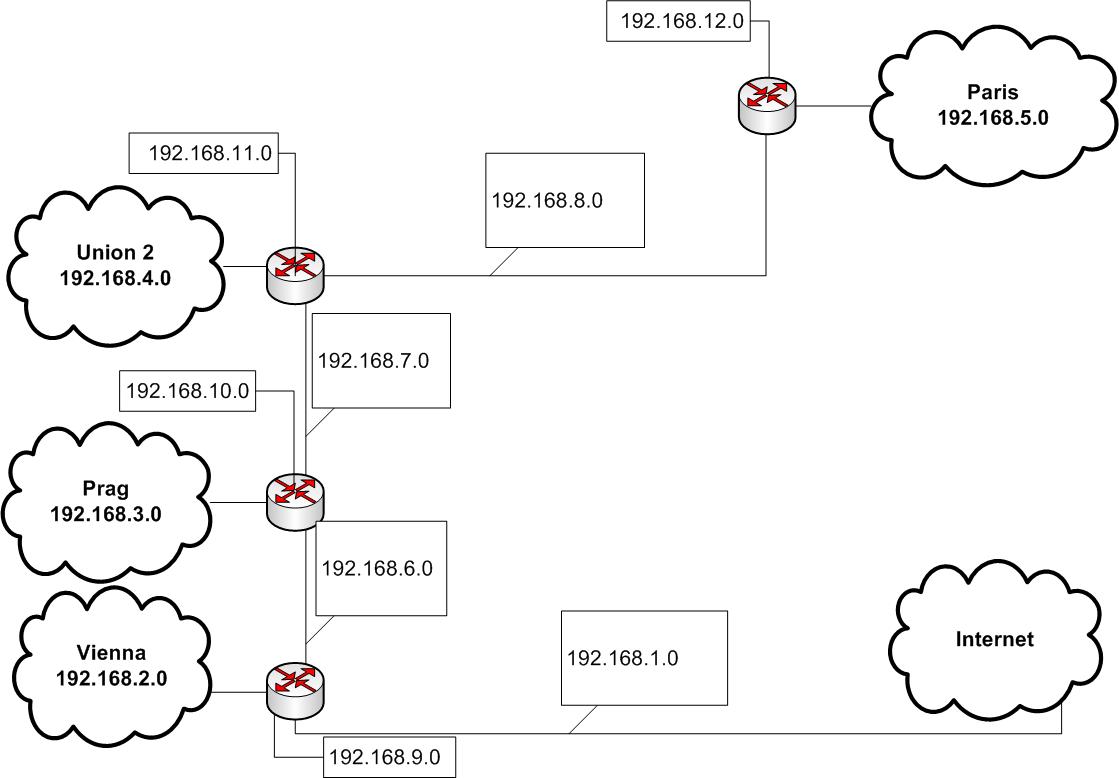

Crash2001 Geschrieben 27. Februar 2009 Geschrieben 27. Februar 2009 (bearbeitet) In welchem Netz liegen die Clients an dem anderen Router? Am besten machst du mal eine kleine Zeichnung (oder vervollständigst zumindest mal die Reihenfolge unten) von deinem Netz (Wolke mit Clients, Router 1 und Router 2 mit den jeweils verwendeten IP-Adressen) und postest mal die Configs, oder zumindest Interface-Einstellungen und die Routing-Einträge von beiden Routern. Clients (Netz 192.168.5.0/24) | 192.168.5.1(eth0) Router1 192.168.8.2(eth1) | 192.168.8.1 Router2 andere Seite IP-Netz? Bearbeitet 27. Februar 2009 von Crash2001
fis85 Geschrieben 27. Februar 2009 Autor Geschrieben 27. Februar 2009 hier ist das modell des netzwerkes Die Wolke symbolisiert die clients
Crash2001 Geschrieben 27. Februar 2009 Geschrieben 27. Februar 2009 Kann dein Router 1 denn das Interface von Router 2 erreichen? Wenn nicht, dann ist der entweder falsch konfiguriert, das KAbel am falschen Interface angesteckt, oder aber die Leitung steht einfach nicht. Und hat Router 2 eine Rückroute zu dem 192.168.5.0/24er Netz von Router 1? Wenn nciht, ist es logisch, dass ein Client, der im 192.168.5.0/24er Netz hängt keine Antwort bekommt von Router 2.
