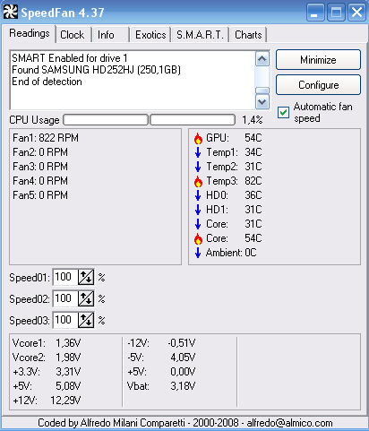

anesti Geschrieben 1. März 2009 Autor Geschrieben 1. März 2009 hallo das ding ist sauber. aber das mit der temperatur ist eine gute idee. habe mal etwas getestet. aber was alle daten bedeutet, kann ich nicht sagen. ich frage mich, welcher wert temp3 ist.

anesti Geschrieben 2. März 2009 Autor Geschrieben 2. März 2009 morgen nochmal ich teste das system gerade mit sisoftware sandra lite 2009 1. warnung: mainborad-temperatur ist zu hoch. 2. warnung: grosse speichermodule sollten registered/buffered sein cpu 1 hat 35° cpu 2 hat 36° Mainboard 33° aber ein zusatz sensor zeit 81° an. welcher soll das den sein? während des test ist er wieder hängen geblieben.

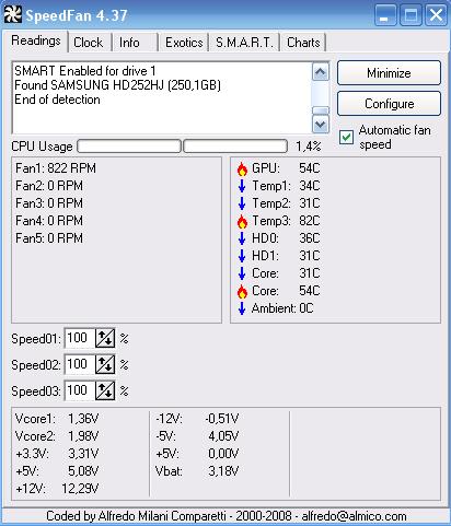

anesti Geschrieben 2. März 2009 Autor Geschrieben 2. März 2009 so, nochmal ein test mit hwmonitor. was temp3 ist, habe ich immer noch nicht herausgefunden. kann es sein, dass mein kühler zu langsam läuft??
