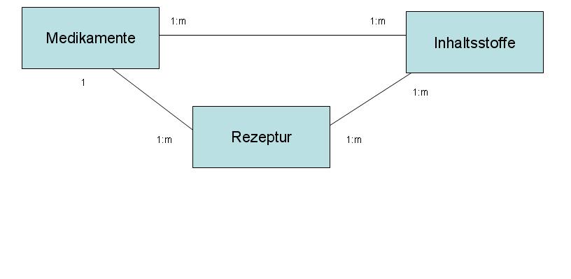

habe eigentlich ein nicht so schweres ER-Modell, wo ich jedoch leider nicht so ganz durchblicke wie ich das aufstellen soll und dachte viell bekomme ich Hilfe.
Es handelt sich dabei um folgende Aufgabe
Apotheke führt Medikamente. Die Rezepturen für die Medikamente bestehen aus den Inhaltsstoffen und deren Mengenangabe. Jedes Medikament besteht dabei aus ein bis 10 verschiedenen Inhaltsstoffen, von denen es insgesamt etwa 500 gibt. Berücksichtigen Sie auch, dass ein Medikament aus verschiedenen Rezepturen hergestellt werden kann (Variantenfertigung).
Habe mir als Lösung folgende Tabellenstruktur gedacht:
Inhaltsstoff (ID_Stoff, Stoff, Menge, Einheit)
Medikamente (Medikament)
Rezeptur (Medikament, ID_Stoff)
und als Zeichnungsmodell habe ich das entwickelt was in der Anlage als Bild angehängt ist.
Wäre sehr dankbar wenn mir jemand sagen könnte ob da ungefähr hinkommt oder nicht
moin,
sofern ich schon wach bin bin ich eben auf das gekommen
Rezeptur - Medikament : n:1
Rezeptur - Inhaltsstoffe: m:n
Inhaltsstoffe - Medikament : m:n
-1 rezeptur ergibt 1 medikament <> 1 medikament kann durch mehrere rezepturen hergestellt werden
-1 rezeptur kann viele inhaltsstoffe beinhalten <> 1 inhaltsstoff kann in vielen rezepturen vertreten sein
-1 inhaltsstoff ist in vielen medikamenten vorhanden <> 1 medikament besteht aus mehreren inhaltsstoffen
ergibt augenscheinlich deine lösung :) bisschen normalisieren und gut is :D
