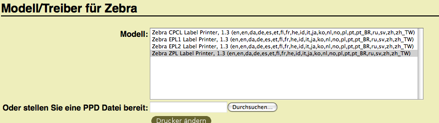

Kleine Anmerkung noch: Ist Cups nur der Printserver oder wird auch von Linux aus gedruckt? Wenn Du von Windows aus druckst ist der Treiber auf der Cups-Büchse egal, dann wird nur durchgeschleift.
Wenn von Linux aus drucken willst hilft Dir evtl. die Cups Doku weiter: PPD Compiler Driver Information File Reference. Wobei mein Cups hier die Unterstützung für Zebra Drucker drin hat (Siehe Screenshot im Anhang), mit etlichen verschiedenen vordefinierten Etikettengrößen.

Ich habe den Zebra ZPL Label Printer, 1.3 Treiber auf CUPS 1.3.10 getestet.
Etikettendrucker Zebra Z6Mplus.
Funktioniert einwandfrei.
Wir verwenden auch Z4Mplus und 110XiIII Plus, bisher aber nur Raw direkt mit ZPL. (Aus der Zeit vor dem Zebra-Cups-Driver) ;-)
Sie sind aber 100% ZPL-Kompatibel und sollten darum auch funktionieren.
