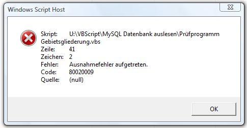

Im Anhang ist die Fehlermeldung. Ich habe jetzt schon google befragt, aber ich finde leider keine Lösung zum genannten Fehler. Die Zeile mit dem Fehler ist folgende:
Do while not rs.EOF and varGebietNr = rs.Fields("Gebiet_Nr")
Wäre klasse wenn mir jemand schnell helfen könnte.
Gruß,
SnOOp87
Moin,
habe den Fehler gelöst. Habe es nun so gemacht:
if varGebietNr <> rs.Fields("GEBIET_NR") then
exit do
end if

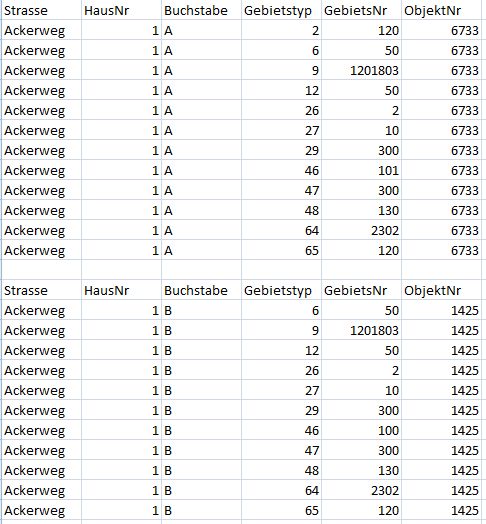

Allerdings habe ich ein weiteres Problem im Ablauf des Scriptes entdeckt. In der Datenbank befinden sich eine Menge an Daten die in etwa so aussehen:
Datensatz 1:
Strasse HausNr Buchstabe Gebietstyp GebietsNr ObjektNr
Ackerweg 1 A 2 120 6733
Ackerweg 1 A 6 50 6733
Ackerweg 1 A 9 1201803 6733
Ackerweg 1 A 12 50 6733
Ackerweg 1 A 26 2 6733
Ackerweg 1 A 27 10 6733
Ackerweg 1 A 29 300 6733
Ackerweg 1 A 46 101 6733
Ackerweg 1 A 47 300 6733
Ackerweg 1 A 48 130 6733
Ackerweg 1 A 64 2302 6733
Ackerweg 1 A 65 120 6733
Datensatz 2:
Ackerweg 1 B 2 120 6733
Ackerweg 1 B 6 50 6733
Ackerweg 1 B 9 1201803 6733
Ackerweg 1 B 12 50 6733
Ackerweg 1 B 26 2 6733
Ackerweg 1 B 27 10 6733
Ackerweg 1 B 29 300 6733
Ackerweg 1 B 46 101 6733
Ackerweg 1 B 47 300 6733
Ackerweg 1 B 48 130 6733
Ackerweg 1 B 64 2302 6733
Ackerweg 1 B 65 120 6733
Bei diesen Datensätzen muss verglichen werden ob bei beiden Datensätzen die Gebietstypen identisch sind. (Im Anhang ist es etwas besser zu erkennen).
Leider habe ich keine Ahnung wie ich das anstellen soll. Dafür sind meine Programmierkenntnisse zu gering.
Kann mir da jemand sagen wie man das umsetzen kann?

Es gibt eine ObjektNr die einem bestimmten Haus zugeordnet ist, z.B. 45678. Der 45678 sind nun verschiedene Gebietstypen zugeordnet.
Der Gebietstyp steht für einen Typen, beispielsweise 100 für die Müllabfuhr.
Die GebietsNr ist dann die Nummer des Gebietes z.B. 63 für den Müllbezirk 63.
So ist die ganze Stadt in zig Gebiete aufgeteilt. Jede Gebietstyp-Nr steht für eine andere Art (da gibt es noch Kindergarten, Schule, Wahlbezirke etc.).
Die Objekte sind noch einmal in Baublockseiten (GebietsNr) unterteile, beispiel 7413684.
Und ich muss Prüfen ob alle Objekte im Baublock 7413684 die gleichen Gebietstypen hat. Und natürlich alle anderen auch ;)
Vielleicht habe ich es oben etwas unverständlich ausgedrückt. Aber ich denke so ist das verständlicher.
Zu deinem Code:
Teilweise würde ich sagen ist das korrekt, allerdings prüfst du ja nur die Gebietstypen der einen GebietsNr.

Vielleicht sieht man das hier etwas besser (Anhang).
Da sind 3 verschiedene Objekte (Häuser, wieso die keinen Buchstaben hat ist egal). Wie man sieht erscheinen die Nummern für die Gebietstypen immer wieder auf.
Jetzt habe ich z.B. 25 Objekte im Gebietstypen 9 (500202 bei Objekt 1). Dort muss verglichen werden ob alle Objekte im Gebietstyp 500202 die gleichen Gebietstypen hat und ob der Inhalt identisch ist.
D.h. es muss geprüft werden ob alle Objekte im Gebiet 500202 die Gebietstypen 1, 2, 6, 9, 12, 26, 27, 29, 46, 47, 48, 64, 65, 100 haben und ob der Inhalt bei allen Objekt identisch ist. Wenn nicht -> Meldung!
Verständlich?
Gruß,
SnOOp87
PS: Ich kann dich verströsten, ich habe es auch erst nach dem 3x kapiert was ich machen soll.

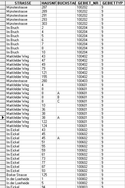

Ich hol das hier noch mal hoch, da sich die Anforderung noch einmal geändert hat.
Am besten kann ich das anhand des Bilds im Anhang erklären.
Folgende Prüfung muss erfolgen:
Münsterstrasse 287 100202 9
Münsterstrasse 289 100202 9
Münsterstrasse 291 100202 9
Münsterstrasse 293 100202 9
Berlinerstrasse 303 100202 9
Im Bruch 2 100204 9
Es muss im Datensatz geprüft werden ob alle Daten identisch sind (bis auf die Hausnummer. Sobald eine neue GebietsNr kommt, muss geprüft werden ob die Straße eine andere ist oder ob diese gleich ist. Bei einer gleichen Straße ist alle in Ordnung, ist die Straße eine andere (siehe Berlinerstrasse) muss eine Fehlermeldung ausgegeben werden. Bei der Straße "Im Bruch" hingegen ist alles in Ordnung.
Ich habe mir gedacht, dass man es mit moveNext und movePrevious lösen kann, aber ich weiß nicht wie ich das aufbauen soll.
Kann mir da jemand einen Tipp geben?
Gruß,
SnOOp87
