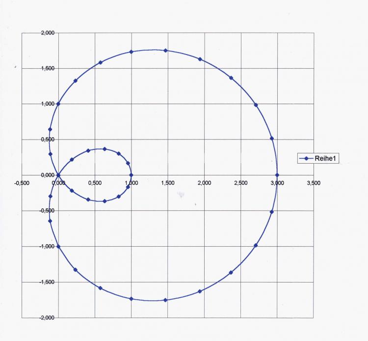

ich habe mich belesen und Excel geärgert.
Wenn du Phils Beispiel ansiehst, dann wird dir auffallen, daß dabei x1^2+x2^2=q ist, in diesem Fall =1.
Ich kann das zwar nicht aus x^2+px+q=0 herleiten, aber aus der Lösungsgleichung.
Somit lässt sich erstmal allgemein feststellen: Zumindest für Quadratische Gleichungen gilt, daß die Lösungen der Gleichungen auf einem Kreis mit dem Radius r=wurzel(q) liegen.
Für den Kreis gilt:
Realanteil= r*sin(alpha)
Imaginäranteil=r*cos(alpha)
Für 0<alpha<360° kannst du die komplexen Werte berechnen. Wie du sehen wirst, bildet das Ergebnis, wenn man es mit der Diagrammfunktioin grafisch darstellt, eine zusammenhängende Schleife mit zwei Windungen- weil Polynom 2. Ordnung.
Und wenn dann Re=0 und Im=0, hast du eine Nullstelle gefunden.
Wenn mans weiß, ist das so genial einfach.
Ob das bei höhrern Ordnungen auch so ist, und was sich evtl. ändert, konnte ich noch nicht eindeutig feststellen.

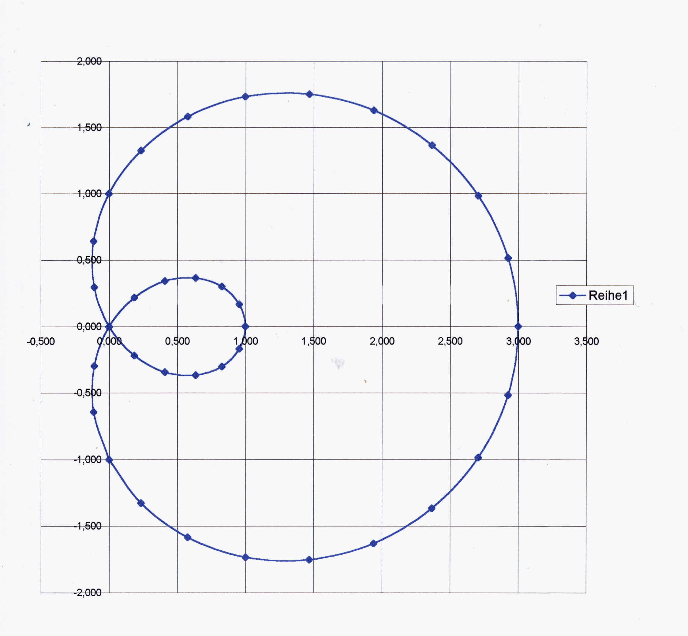

Poste doch einmal das Bild. Eine Schleife ist nach meiner Vorstellung unstetig in dem Schnittpunkt und die Nullstelle existiert sehr wohl, damit kann die Kurve in der Nullstelle nicht unstetig sein
