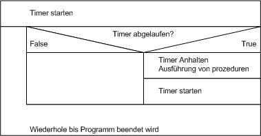

Nun wollte ich gerne ein Nassi-Shneiderman-Diagramm (Struktogramm) erstellen um den geplanten Programmablauf zu verdeutlichen, jedoch habe ich ehrlichgesagt im ganzen World Wider Web keine Andeutung gefunden, wie ein Timer in einem Struktogramm dargestellt wird!
Gedacht hatte ich mir das wie eine Schleife, ich häng eine Beispieldatei an!
Ich wäre für Vorschläge / Referenzen sehr dankbar!
es sollte schon ein Nassi-Shneiderman-Diagramm sein, hab ich im Projektantrag auch schon erwähnt.
Zur Erklärung: Das Programm soll anhand des Timers alle 5 Minuten ein E-Mail-Postfach überprüfen und gegebenenfalls Nachrichten abrufen!
Das lässt sich nicht in diesem Diagramm darstellen. Ein Struktogramm ist ein Diagramm, mit dem ein sequentieller Ablauf dargestellt wird. Du kannst den Inhalt der Timeroutine als solches darstellen, aber nicht den Timer / Thread.
Stell Dir einfach vor Du hast eine Routine, die aufgrund einer Eingabe n Threads erzeugt. Dein Hauptprogramm läuft nach der Initialisierung weiter. Die Thread können unter Umständen pausiert werden, der Zeitpunkt, wenn der Thread beendet wird ist, nicht direkt bestimmbar.
Ich würde zu einem Sequenzdiagramm oder UML Diagramm raten

ich weiß gar nicht, warum hier alle so rummeckern. Meiner Meinung nach ist das Diagramm komplett richtig, wenn du ausdrücken willst, das z.B. 5 Min. Ladezeit (Timer) existieren und erst danach deine Auswahl beginnt.
Wenn du darstellen willst, dass deine Auswahl nur innerhalb der Zeit, wo der Timer läuft geschehen soll, wäre eine Schleife ratsamer. Aber realisierbar ist es alles ;)
Warte nochmal auf ein paar Threads. Aber müsste zu 100% korrekt sein, so wie es ist (außer ich habs falsch verstanden, was du darstellen willst ^^).
