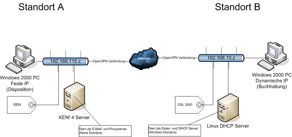

ardcore Geschrieben 2. April 2009 Geschrieben 2. April 2009 Erstell uns doch mal nen kleinen Netzplan von dem was du da "basteln" möchtest. Den wirst du für die Projektdokumentation sowieso brauchen. Mit den Konfigdaten alleine kann man leider nicht viel anfangen.
Curse26 Geschrieben 2. April 2009 Geschrieben 2. April 2009 Ok das is ne gute idee, den reich ich dann gleich mit den Config-files ein... :-D
Curse26 Geschrieben 3. April 2009 Geschrieben 3. April 2009 Sooo, hier kommen meine Config-files: PC1: mode p2p port 1194 dev tap proto udp ifconfig 10.5.0.1 10.5.0.2 secret C./Programme/Openvpn/static.key ping 10 ping-restart 180 ping-timer-rem verb 3 mute 50 Und PC2: mode p2p remote 192.168.115.z 1194 proto udp dev tap ifconfig 10.5.0.2 10.5.0.1 secret C:/Programme/Openvpn/static.key ping 10 ping-restart 180 ping-timer-rem verb 3 mute 50 Und Unten dran den netzplan wie es mal aussehen soll, hoffe es Hilft

hades Geschrieben 3. April 2009 Geschrieben 3. April 2009 Dein Netzplan enthaelt nicht alles. Bitte ergaenzen: Welches System baut denn auf beiden Seiten die Verbindung ins Internet auf? Welche Art von IPs ist denn auf dem Internetanschluss beider Seiten drauf (dynamische oder feste IP)? Bei einem Standort mit ISDN waehre auch noch gut zu wissen, was fuer ein ISDN ist es? Mehrgeraete-Basisanschluss (NTBA, 2 b-Kanaele a 64 kbit/s, 1 d-Kanal, 3 - 10 MSN)? Anlagenanschluss (1 oder mehrere NTBAs, 2 oder mehr b-Kanaele mit Rufnummernblock fuer eine TK-Anlage, 1 d-Kanal)? Primaermultiplex-Anschluss (NTPM, 32 b-Kanaele a 64 kbit/s, 1 d-Kanal, 1 Sync Kanal, PBX-Anlage, Rufnummernblock)?
