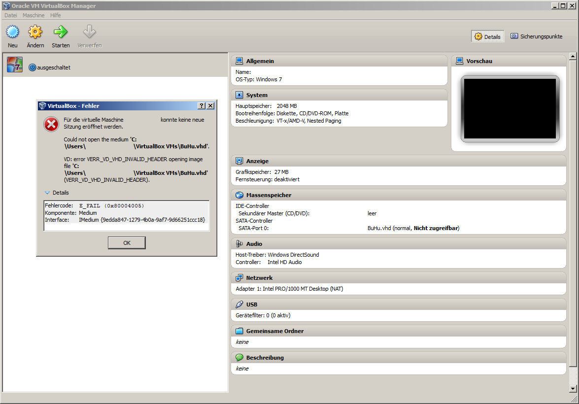

bromista Geschrieben 21. Juli 2011 Geschrieben 21. Juli 2011 (bearbeitet) same Problem here... :upps Windows 7 Pro Virtual Box 4.0.4 Nach einem Virtual Box Freeze kommt die Fehlermeldung, mounten auch in der Datenträgerverwaltung nicht möglich. Jemand eine Idee? Bearbeitet 21. Juli 2011 von bromista
jimmypop Geschrieben 22. Juli 2011 Geschrieben 22. Juli 2011 Hallo! Ich hatte soeben das selbe Problem. Bei mir war die Lösung recht einfach....... C: - Benutzer - Benutzername - VirtualBox VMs - Windows Ordner - Windows.vbox-prev kopieren und im selben Ordner wieder einfügen. Diese kopierte Datei umbenenenn in Windows.vbox und dann starten versuchen. Bei mir wurde zusätzlich eine temp Datei angelegt. Nach dem ersten Start wurde diese dann wieder verworfen. Ich schätze dass sich die alte vbox Datei einfach nicht richtig beendet hat.. Ich hoffe es hilft euch auch.. Lg.
bromista Geschrieben 22. Juli 2011 Geschrieben 22. Juli 2011 hmm nein leider nix... ich denke das sich beim einfrieren der Prozess während eines Schreibvorgangs auf der HDD verabschiedet hat... zum Thema reparieren einer VHD Datei hab ich aber auch noch nichts gefunden... es deutet aber auch alles darauf hin das die VHD Datei einen Fehler hat (sonst könnte ich Sie ja mounten)
