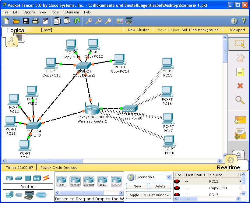

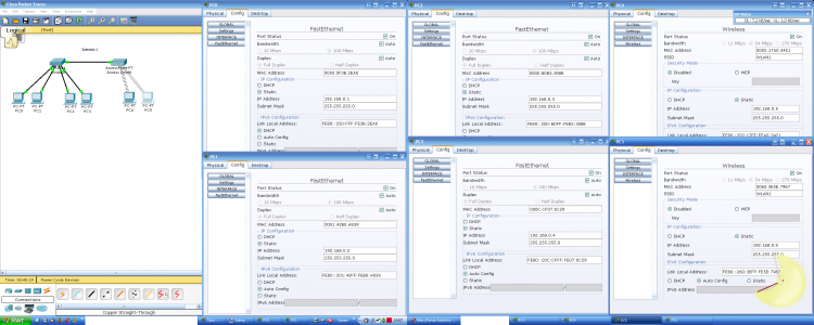

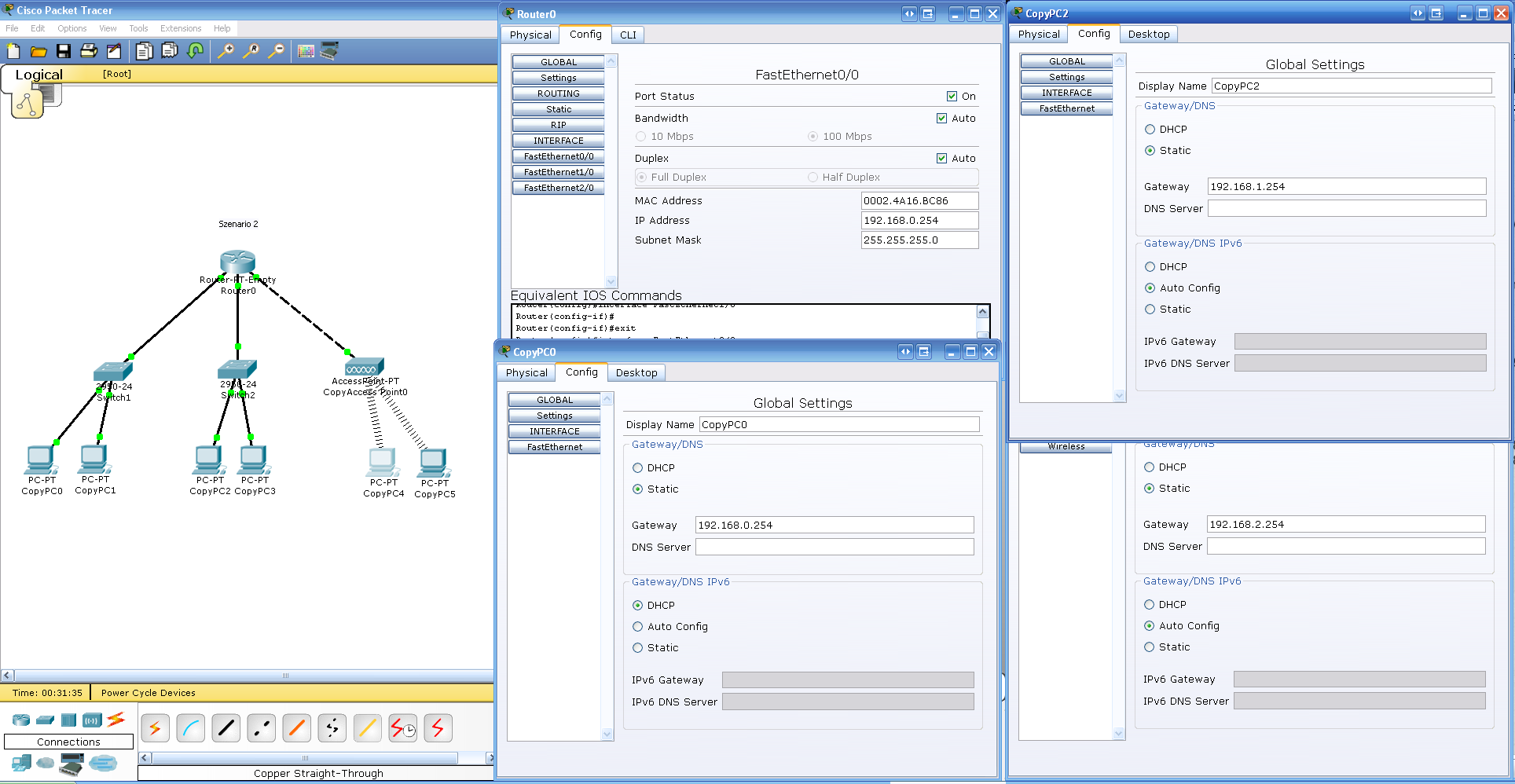

Shanai Geschrieben 25. April 2009 Autor Geschrieben 25. April 2009 Also, vielen vielen Dank für die Übungen! Die 1. Aufgabe habe ich noch einigermaßen verstanden, bei der 2. häpperts total! ich weiß gar nicht wo ich anfangen soll?! Kannst du dir die 1. mal anschauen? Sie ist anbei als Bild. Kannst du mir auch erklären wie die 2. aufgabe geht... ich habe sowas von keine ahnung :( :( :(

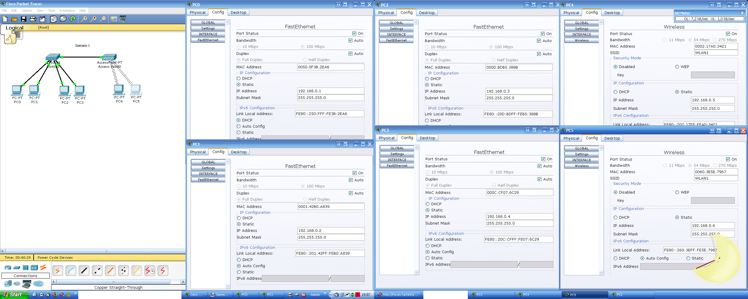

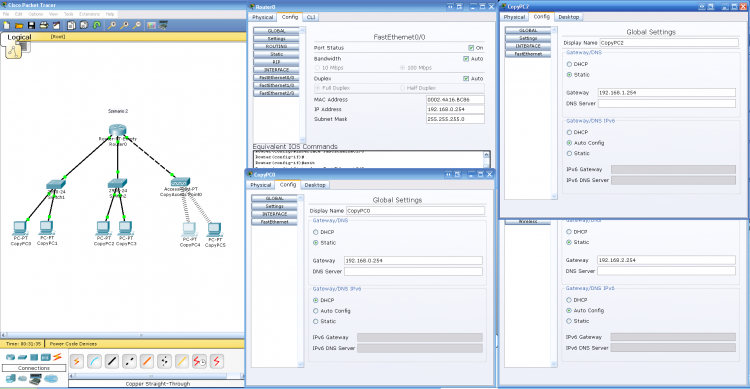

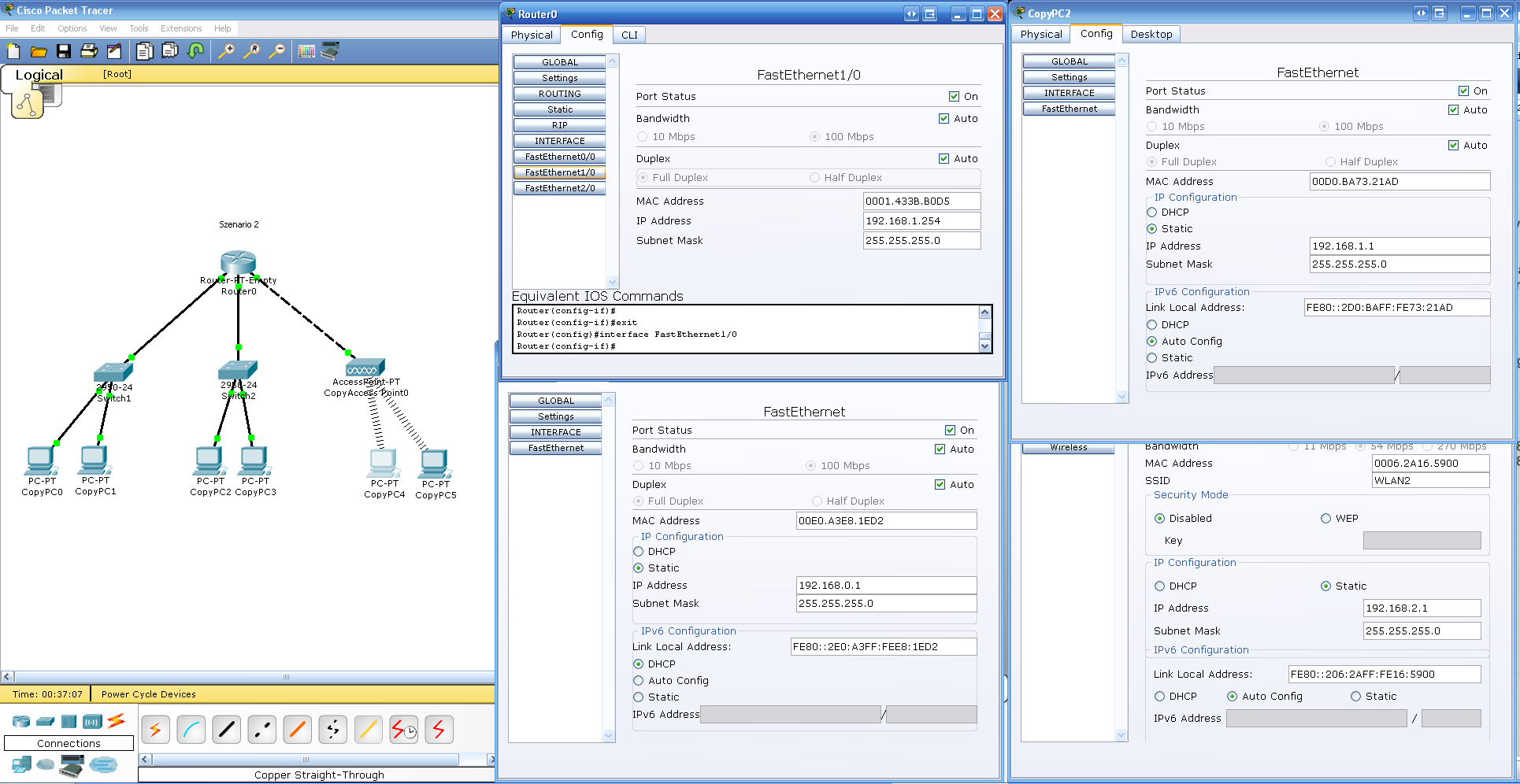

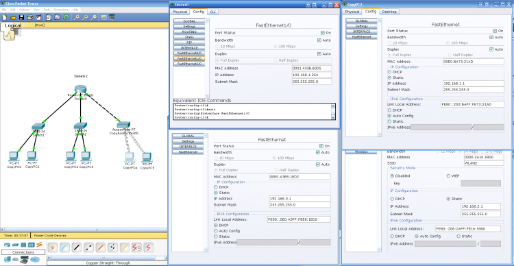

Roemer2201 Geschrieben 27. April 2009 Geschrieben 27. April 2009 So, habe für dich gerade nochmal beide Szenarien nachgebaut. Wenn ich mich richtig erinnere dürfte ich es so auch in der Schule gemacht haben. Hatte mich dann feiwillig zum Erklären gemeldet und hab darauf auch ne 1 bekommen. Ich hab die Konfiguration (auszugsweise) mit auf den Screenshots drauf (zwei Monitoren@Dualview sei Dank :-) ). Sollte eigentlich alles selbsterklärend sein. Geprüft habe ich die Verbindung mittels einem ganz normalen 'ping'. Der Lehrer hatte das noch irgendwie anders gemacht, wo man ein Datenpaket schrittweise verfolgen kann und dabei beobachten wie sich der Header des Paketes verändert, aber das bringe ich auch nicht mehr... Wenn du noch Fragen hast, dann poste ruhig, bin heute Abend und morgen auf jeden Fall online. P.S.: Ich hänge auch mal die gespeicherte Datei mit ran, da kannste selber in meiner Config rumklicken uebung1.zip
