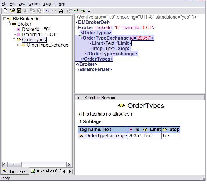

Mein Problem liegt darin, dass der Editor alle Funktionen des XML-Markers haben soll (und die zusätzlichen, die ich bereits eingebaut habe)
Nun hat dieser XML-Marker eine Funktion, die die XML-Struktur noch als Tabelle darstellt. Das ist mein Problem, wie kann ich sowas lösen?
Kann mir vll. jemand helfen, wie ich aus einem XML eine Tabelle erzeugen kann (so wie es im XML-Marker eingebaut ist)???

Hallo Sturm
Im XML-Marker wird, sobald ein Knoten im TreeView angeklickt wird, dieser in einer Tabelle dargestellt (siehe Bild).

Moin,
nuja alle untergeordneten Elemente (und Attribute) durchlaufen und entsprechend in eine Tabelle schreiben.
Vermutlich ohne Rekursion.
Nützlich dafür:
- Attributes
- childNodes
Einfügen würde ich das ganze in ein simples DataGridView.
Hilfreicher Link: Walkthrough: Reading XML Data into a Dataset
Da hast du ja einiges vor...
Das dürfte als Einsteiger ein wenig schwieriger werden.
Versuche doch für den Anfang erst einmal, eine Tabelle zu erstellen und in dieser alle Unterknoten von deinem ausgewählten Knoten aufzulisten.
Damit wäre der erste Schritt schon getan...
Diese Seite hilft dir, denke ich, dabei: CodeProject: Using the DataGrid Control. Free source code and programming help
