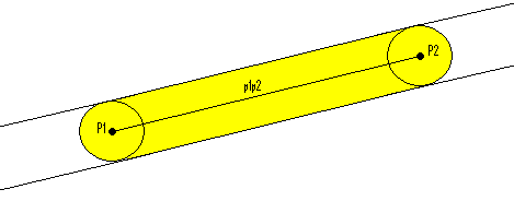

Und weils so schön ist meine Idee nochmal als Grafik :D
Alle Punkte innerhalb des gelben Bereichs sind weniger als eine Einheit von p1p2 entfernt.

Das ist geometrisch gesehen ein Rechteck einmal mit der Seitenlänge "Streckenlänge zwischen P1 und P2" wobei die Seiten die nicht der Streckenlänge entsprechen Kreisbögen sind (mit Radius 1) sind.
Was meiner Ansicht auch Deinem Ansatz entspricht, nur dass Du, genau 2 Tangenten betrachtest, die parallel zu der Verbindungsstrecke liegen und beide Kreise berühren. (Theoretisch kann ich bei Deiner Beschreibung auch eine Tangente nehmen, die Kreis eins "bildlich" recht schneidet und diagonal verläuft und Kreis 2 links schneidet - Du hattest die Parallelität in Deinen Tangenten vergessen)
Phil
P.S.: Zum Bild, genauso, aber die Tangenten verlaufen Parallel, nach Deinem ersten Post währen sie auch diagonal möglich
Bearbeitet von flashpixx
Kommentar zu Bild

Du hast recht, flashpixx!
Die Möglichkeit der nichtparallelen Tangenten habe ich nicht bedacht. :old
Aber ansonsten schaut die Lösung denke ich mal akzeptabel aus. Mal schauen was DominikJ meint :)
