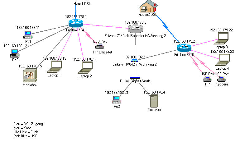

drspace Geschrieben 12. Mai 2009 Autor Geschrieben 12. Mai 2009 Danke dir schon mal für den guten Tipp mit dem Programm. Ist echt spitze. Wenn ich jetzt noch wüsste wie es genau funktioniert wäre ich wahrscheinlich noch schlauer. Aber ich hab es dir mal aufgezeichnet und beschriftet. Vielleicht ist´s jetzt ersichtlicher was ich meine mit PC1 und 2 dürfen auf PC3 zugreifen können. Die Mediabox soll von PC3 ansprechbar sein. Der Fileserver muss von allen ansprechbar sein. Nur PC3 hat die Berechtigung beide DSL-Anschlüße zu nutzen, deshalb auch hinter dem linksys. Bist mir jetzt schon ne Große Hilfe.
nic_power Geschrieben 13. Mai 2009 Geschrieben 13. Mai 2009 Hallo, es fehlt leider immer noch die Hälfte der relevanten Adressen. Deine Router müssten mindestens zwei Adressen besitzen (je direkt verbundenem Subnetz eine Adresse). Ausserdem ist mir unklar, wie PC3 entscheidet (bzw. der Linksys-Router an dem PC3 hängt), welchen Weg er ins Internet nimmt. Ich nehme mal an, dass PC3 nur eine Default-Route besitzt, die auf das Interface des RV042 zeigt. Wie trifft dieser seine Routingentscheidung? Nic
drspace Geschrieben 13. Mai 2009 Autor Geschrieben 13. Mai 2009 Hallo, es fehlt leider immer noch die Hälfte der relevanten Adressen. Deine Router müssten mindestens zwei Adressen besitzen (je direkt verbundenem Subnetz eine Adresse). Ausserdem ist mir unklar, wie PC3 entscheidet (bzw. der Linksys-Router an dem PC3 hängt), welchen Weg er ins Internet nimmt. Ich nehme mal an, dass PC3 nur eine Default-Route besitzt, die auf das Interface des RV042 zeigt. Wie trifft dieser seine Routingentscheidung? Nic Stimmt, hatte es gesehen. Also die Fritzboxen haben natürlich nicht die Möglichkeit auf die einzelnen LAN-Ports IP´s zu verteilen. Der Linksys hat zwei WAN-Ports die Jeweils WAN1 = 192.168.179.19 und WAN2 = 192.168.178.19 PC3 trifft keine Entscheidungen selbst. Er hat den DNS Server und Gateway 192.168.182.5. Der linksys entscheidet über Loadbalacing wie die Leitungen belegt werden sollen. Wenn also DSL2 unter Volllast steht wird versucht noch DSL1 zu nutzen. Ansonsten gern Fragen stellen oder mir mal entweder mti dem Networknotepad aufzeigen wie es aus zu sehen hat. Wie schon geschrieben hab ich versucht alle ins selbe Subnetz zu stecken und dann dirkt auf die DNS zu verweisen. Leider kann ich dann auch nicht mehr die anderen Router kontrollieren ud dies sollte von PC3 immer funktionieren. Eins hab ich noch nicht eingebunden. Denn an der 7270 hängen zwei DECT Telefone dran und an der 7141 ein schnurgebundenes. Deshalb hatte ich eine Zeitlang auch die 7270 als Repeater benutzt, weil ich interne gespräche über eine Kurzwahl intern führen konnte und die DSL-Leitungen nicht belastet wurden. Wenn das ganze Netz wieder funktioniert würde ich die Telefongeschichte gern wieder einbinden. Ansonsten fragt einfach was noch fehlt. oder wie ich das ganze lösen könnte. Danke schon mal!

Crash2001 Geschrieben 16. Mai 2009 Geschrieben 16. Mai 2009 Schon - nur durch die Prüfung (Forum zeitweise so langsam, dass ich es mir einfach nicht antun wollte zu posten) und weiteren Faktoren kam ich bisher nicht wieder dazu hier zu posten. Also fangen wir mal an. bei der 7141: hier brauchst du nur eine Route ins Netz 192.168.182.0/24 mit dem Gateway 192.168.178.19 (das ist dein RV042). Die Defaultroute sollte ja weiterhin ins Internet gehen. Gateway für die an der 7141 hängenden PCs ist ebendiese auf der 7140 brauchst du keine Route, da sie ja nur bridget/repeatet. bei der 7270: hier brauchst du eine Route ins Netz 192.168.182.0/24 mit dem Gateway 192.168.179.19 (dein RV042). Gateway für die an ihr hängenden Schleppis ist ebendiese. Auf dem RV042 musst du nur die beiden Routen ins Internet eintragen. Gateway 1: 192.168.178.1 (die FB7141) Gateway 2: 192.168.179.2 (die FB7270) Die anderen Netze sind directly connected und sollten so erreicht werden können. Ich weiss jetzt nicht, wie das bei dem gemacht wird, ob mit Nullrouten oder wie, aber das sollte ja herauszufinden sein. Gateway für PC3 ist 192.168.18.25 (dein RV042). Die beiden Laptops an der 7270 werden (falls nicht per Firewallregel o.ä. verboten) jedoch auch auf PC3 zugreifen können. Genauso auch die beiden Laptops an der 7141.
drspace Geschrieben 24. Mai 2009 Autor Geschrieben 24. Mai 2009 Habe jetzt mal Zeit gefunden alles aus zu probieren. Leider bin ich nicht zu einem Erfolg gekommen. Ich könnte echt druchdrehen. Warum funktioniert das nicht? Jetzt hab ich als Alterniative überlegt, einfach mal alle in ein Subnetz zu packen. Dann könnte ich ja einfach die Laufwerke auf die man nicht so einfach zugreifen soll per Passwort sichern. Nun sind zwar alle in einem Subnetz also im 192.168.178. ... Nun habe ich aber das Problem. Welchen Gateway trage ich in die Rechner ein? Denn für PC1 wäre Gateway 192.168.178.1 und DNS 192.168.178.1 Die ganze Wohnung eins greift so auch aufs Internet zu. PC3 bekommt den Gatway 192.168.178.5 und DNS 192.168.178.5 Denn dieser greift ja auf den RV042 zu. Nun habe ich das Proglem, das ich weder auf den Router in Wohnung 1, also 192.168.178.1 noch auf Router 2 192.168.178.2 und auf den NAS 192.168.178.4 zugreifen kann. Wie kann ich das Problem lösen? Danke schon mal
Crash2001 Geschrieben 25. Mai 2009 Geschrieben 25. Mai 2009 Wie soll denn auch ein Routing funktionieren, wenn du nur ein Netz hast? :confused: Geroutet werden kann nur von einem in ein anderes (Sub)Netz. Wenn du es so machst, wie von mir beschrieben, sollte es eigentlich funktionieren. Wenn nicht - WAS GENAU funktioniert nicht, bzw von wo nach wo kommst du nicht? Sei doch nicht so sparsam mit den Informationen. Ohne entsprechend sinnvolle Rückmeldungen kann dir auch keiner bei deinem Problem helfen.
drspace Geschrieben 25. Mai 2009 Autor Geschrieben 25. Mai 2009 Wie soll denn auch ein Routing funktionieren, wenn du nur ein Netz hast? :confused: Geroutet werden kann nur von einem in ein anderes (Sub)Netz. dementsprechend hab ich natürlich die Routen mal raus genommen. Leider kann ich nur noch auf den RV042 zugreifen und alles andere ist nicht einmal mehr pingbar, obwohl ich auf dem PC3 noch komplett aufs Internet zugreifen kann, seltsam, ist aber so. Wenn du es so machst, wie von mir beschrieben, sollte es eigentlich funktionieren. Wenn nicht - WAS GENAU funktioniert nicht, bzw von wo nach wo kommst du nicht? Ich hab es komplett so gemacht aber es ging leider nicht. Hab mir dann noch mal das Benutzerhandbuch des RV042 gefressen und habe von statischem Routing auf dynamischen umgestellt.. Ergebniss war das ich nun von PC3 auf alle Fritzboxen zugreifen kann. Sei doch nicht so sparsam mit den Informationen. Ohne entsprechend sinnvolle Rückmeldungen kann dir auch keiner bei deinem Problem helfen. Wenn ich wüsste was ich noch an Informationen geben soll, dann könnte ich auch nicht mehr geitzen, *g* Ich würde ja gern alle PC´s und Laptops und den NAS auch in ein Subnetz packen, aber leider ging das richtig schief. Habe jedem PC den dementsprechenden Router als Gateway und DNS zugewiesen. Wahrscheinlich war das auch das Problem. Ich hoffe das hat jetzt mehr geholfen. Dank schon mal
Crash2001 Geschrieben 25. Mai 2009 Geschrieben 25. Mai 2009 dementsprechend hab ich natürlich die Routen mal raus genommen. Leider kann ich nur noch auf den RV042 zugreifen und alles andere ist nicht einmal mehr pingbar, obwohl ich auf dem PC3 noch komplett aufs Internet zugreifen kann, seltsam, ist aber so.Losisch -weil du Router da hast und keine Switche... wie schon geschrieben. Router routen und switchen nicht, Und routen kann ein Router nur, wenn unterschiedliche (Sub)Netze vorhanden sind... Ich hab es komplett so gemacht aber es ging leider nicht. Hab mir dann noch mal das Benutzerhandbuch des RV042 gefressen und habe von statischem Routing auf dynamischen umgestellt.. Ergebniss war das ich nun von PC3 auf alle Fritzboxen zugreifen kann. "Geht nicht" ist keine Fehlerbeschreibung. Bis wo kamst du jeweils, bzw was war alles nicht erreichbar? Bis zu den Fritzboxen kommst du, da alle drei Netze directly connected sind auf dem RV042. die Routen ins Internet musst du aber dennoch manuell eintragen. genauso kannst du auch die Routen in die anderen Netzte statisch eintragen. aber wie schon geschrieben - wie das auf dem gerät genau eingetragen wird, weiss ich leider auch nicht, da ich das noch nie live vor mir hatte. Wenn ich wüsste was ich noch an Informationen geben soll, dann könnte ich auch nicht mehr geitzen, *g*[...]Wie schon gesagt - nützliche Informationen wären, von wo du was alles erreichst (jeweils exemplarisch für ein Gerät aus dem jeweiligen Subnetz reicht natürlich aus).
