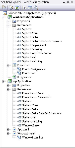

Kann es sein das mir eine Reference, ein Using oder etwas ähnliches fehlt?
Ich habe mal einen Screenshot meines "Solution Explorer" gemacht. (Ist als Anhang am Post)
Hier noch der Code den ich verwende. (Aus einer Demo-Applikation)

In der gleichen Solution hab ich ein WindowsForms-Projekt.
Da liegt das Problem.
Ich nahm an, dass Windows-Forms und WPF im gleichen Projekt sind.
Sieht aber bei dem Screenshot nicht so aus. Folglich brauchst du in "WinFormsApplication" noch einen Verweiß (Reference) auf WPFApplication. Damit die Klassen des WPF-Projekts verwendbar werden.
Nach dem einfügen der Reference zu meinem WPF-Projekt und dem einfügen ein paar weiterer References funktionierts.
Vielen Dank !!! :uli
