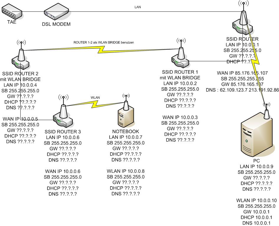

LEROY Geschrieben 9. Juli 2009 Geschrieben 9. Juli 2009 Hi, ich muss 2 Router zu einem Internetzugang verbinden. Wohnung ist 3 Stock unten und muss bridgen Wer weißt welche IP Adressen eingeben muss. internet Zugang - Gäräte 1 - Gäräte 2 - Gäräte 3 - Gäräte 4 - Gäräte 6 Gäräte 5 - Gäräte 1 Gäräte 1 Digitus WLAN Router DN7019 IP 10.0.0.1 SB 255.255.255.0 Gäräte 2 TP-LINK WLAN ROUTER TL-WR340GD mit WLAN Bridge benutzt als AP IP 10.0.0.2 SB255.255.255.0 Gäräte 3 TP-LINK WLAN ROUTER TL-WR340GD mit WLAN Bridge benutzt als AP IP 10.0.0.3 SB 255.255.255.0 Gäräte 4 Fritz SL WLAN Box IP 10.0.0.4 SB 255.255.255.0 Gäräte 5 PC PCI WLAN Digitus DN-7006GS IP 10.0.0.5 SB 255.255.255.0 Gäräte 6 Notebook WLAN IP 10.0.0.7 SB 255.255.255.0 Vielen Dank

LEROY Geschrieben 9. Juli 2009 Autor Geschrieben 9. Juli 2009 Öööhm ich versteh die Frage jetzt nicht so ganz... Welche IP-Adresse du WO eingeben musst? :confused: Und ein Router hat nicht nur eine IP-Adresse, sondern mindestens 2. Wie sind sie untereinander verbunden? WLAN? LAN? Deine Aufstellung enthält zwar jede Menge IP-Adressen, aber wie genau die jetzt miteinander verbunden sind, sieht man daran noch immer nicht. Und vor allem nicht, in welchem Modus das läuft, falls das alles per WLAN verbunden sein sollte. P.S.: Gerät schreibt man mit e, nicht mit ä. Gäräte 1 Digitus WLAN Router DN7019 LAN IP 10.0.0.1 SB 255.255.255.0 Gäräte 2 TP-LINK WLAN ROUTER TL-WR340GD mit WLAN Bridge benutzt als AP LAN IP 10.0.0.2 SB255.255.255.0 Gäräte 3 TP-LINK WLAN ROUTER TL-WR340GD mit WLAN Bridge benutzt als AP LAN IP 10.0.0.3 SB 255.255.255.0 Gäräte 4 Fritz SL WLAN Box LAN IP 10.0.0.4 SB 255.255.255.0 Gäräte 5 PC PCI WLAN Digitus DN-7006GS WLAN IP 10.0.0.5 SB 255.255.255.0 LAN IP 10.0.0.6 SB 255.255.255.0 Gäräte 6 Notebook WLAN WLAN IP 10.0.0.7 SB 255.255.255.0 LAN IP 10.0.0.8 SB 255.255.255.0 * TAE per Kabel mit Modem verbundet * Modem per Kabel mit Geret 1(WLAN-ROUTER) verbundet * Geret 1(WLAN-ROUTER) per Kabel mit Geret 2 (WLAN-ROUTER mit WLAN BRIDGE) verbundet * Geret 1 (WLAN-ROUTER) per WLAN mit Gerät 5 (PCI WLAN) verbundet * Geret 2 (WLAN-ROUTER mit WLAN BRIDGE) per WLAN mit Geret 3 (WLAN-ROUTER mit WLAN BRIDGE) verbundet * Geret 3 (WLAN-ROUTER mit WLAN BRIDGE) per Kabel mit Geret 4 (WLAN-ROUTER) verbundet * Geret 4 (WLAN-ROUTER) per WLAN mit Geret 5 (NOTEBOOK WLAN) verbundet ROUTERs haben noch WAN zurzeit die IP Address: 192.168.1.3 Subnet Mask: 255.255.255.0 Default Gateway: 192.168.1.1 mussen alle routers die gleiche SSID haben z.b WLAN oder WLAN, WLAN1, WLAN2, WLAN3

Crash2001 Geschrieben 10. Juli 2009 Geschrieben 10. Juli 2009 (bearbeitet) [...]ROUTERs haben noch WAN zurzeit die IP Address: 192.168.1.3 Subnet Mask: 255.255.255.0 Default Gateway: 192.168.1.1 mussen alle routers die gleiche SSID haben z.b WLAN oder WLAN, WLAN1, WLAN2, WLAN3 Also da fallen mir spontan ein paar Fragen zu ein. Wieso hängt Gerät 5 an Gerät 1 UND Gerät 4 (beides WLAN-Router)? Wieso taucht Gerät 6 da nirgends auf? :confused:Was meinst du mit "ROUTERs haben noch WAN zurzeit die IP Address: 192.168.1.3"? :confused: (Die Mehrzahl von Router ist ist übrigens noch immer Router. Ein Router, Zwei Router, ...) Hast du bei jedem Router die IP oben als Gateway eingetragen oder was? :confused: Welche IP-Adressen du nutzen kannst und welche nicht, hängt sehr davon ab, wie die einzelnen Geräte angeschlossen sind und wie sie konfiguriert sind. (Beispiel: Wenn Gerät 2 über seinen LAN-Anschluss angeschlossen ist, dann kann der Router eine IP aus dem gleichen Subnetz wie Gerät 1 haben. Ist es hingegen über den WAN-Anschluss angeschlossen, muss geroutet werden, damit man damit das WLAN erreicht und somit hat er dann beim WAN-Anschluss eine IP aus dem Netz von Gerät 1, die interne IP-Adresse muss hingegen aus einem anderen Netz sein.)Welches Gerät hat die 192.168.1.3 und auf welchem Interface? :confused:Von wo nach wo kommst du denn bisher? Wenn die WLAN-Router sich alle nicht stören sollen, dann musst du einen auf Kanal 1, einen auf Kanal 6 und einen auf Kanal 11 funken lassen. Die SSID ist dabei egal, da du ja keinen Repeater o.ä. drin hast. Du KANNST also rein theoretisch für alle die gleiche nehmen. Das würde ich dir aber nicht empfehlen, da du sonst nicht wirklich siehst, in welchem Netz du dich denn nun befindest, ausser anhand des Kanals. Ich verweise hier noch einmal auf das Network Notepad mittels dem man sehr anschauliche Zeichnungen machen kann, die auf Anhieb alles zeigen, wie es aufgebaut sein soll. alternativ reicht auch Visio, oder ein beliebiges Zeichenprogramm... Also entweder du fertigst eine Zeichnung an, bei der man sieht, welches Gerät an welchem anderen Gerät mittels welcher zwei Anschlüsse verbunden ist, oder ich gebe den Versuch auf, dir helfen zu wollen. Bearbeitet 10. Juli 2009 von Crash2001

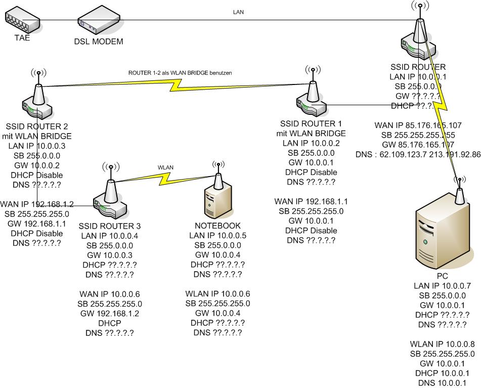

LEROY Geschrieben 10. Juli 2009 Autor Geschrieben 10. Juli 2009 Netzwerk muss so aussehen. IP können auch aus "C" Klass benutzen werden. Ist richtige WAN IP? Wo welche GW, DHCP, DNS muss sein?
Crash2001 Geschrieben 10. Juli 2009 Geschrieben 10. Juli 2009 Also, wie schon mehrfach erwähnt - ein Router muss immer mindestens zwei IPs aus UNTERSCHIEDLICHEN Netzen haben, damit es funktioniert. Somit kann ein Router nicht als WAN-IP und als LAN-IP jeweils eine IP aus dem gleichen Subnetz haben. So funktioniert das Routing nicht. Die Frage ist jetzt, ob du die Router auch jeweils am WAN-Anschluss angeschlossen hast, oder doch am LAN Anschluss. Das fehlt noch in der Zeichnung. Falls du den LAN-Anschluss und WLAn nutzt, musst du ja gar nicht den WAN-Anschluss nutzen und bewegst dich im gleichen Netz. Wenn du den WAN-Anschluss hingegen verwendest, dann musst du hinter jedem neuen Router ein anderes Netz nutzen. Beides hat seine Vor- und Nachteile. Einer der Nachteile dürfte auf jeden Fall das mehrfache NAT/PAT sein. Da kannst du aber dann alles auf eine IP fest weiterleiten und somit sollte das auch wieder kein Problem sein. DHCP aktiviert brauchst du nur da wo PCs dran hängen. Wo anders macht das keinen Sinn. Gateway ist jeweils die dem jeweiligen Gerät zugewendete IP des nächsten Routers Richtung Internet (falls geroutet wird), oder aber die LAN-IP von Router 0. DNS-Server ist entweder Router 0 (der oben rechts), oder aber der gleiche Router jeweils wie das Gateway - das ist mehr oder weniger egal.
LEROY Geschrieben 10. Juli 2009 Autor Geschrieben 10. Juli 2009 ich nutze LAN und WLAN. Ist so richtig, wo und welche Kanal nutzen?
Mr.O Geschrieben 10. Juli 2009 Geschrieben 10. Juli 2009 (bearbeitet) also wenn du das wie in der Abbildung aufetzen möchtest könnte das folgendermasen aussehen: DSL Modem WAN: IP vom ISP LAN: 192.168.0.254 Router 1 WAN: 192.168.0.253 LAN: 192.168.1.254 WLAN: 192.168.2.254 DHCP aktiv Router 2 WAN: 192.168.1.253 LAN: keine WLAN: 192.168.3.254 Router 3 WAN: keine WLAN: 192.168.3.253 LAN: 192.168.4.254 Router 4 WAN: 192.168.4.253 LAN: keine WLAN: 192.168.5.254 DHCP aktiv Client an Router 4 Gateway: 192.168.5.254 Router 4: Router so einrichten, dass er alle Pakete an Router 3 weiterleitet. Router 3: Router so einrichten, dass er alle Pakete an Router 2 weiterleitet. Router 2: Router so einrichten, dass er alle Pakete an Router 1 weiterleitet. Client an Router 1: Gateway: 192.168.2.254 Router 1: Router so einrichten. dass er alle Pakete an DSL Modem weiterleitet. damit hätten jetzt alle zugang zum Internet und der Client an Router 1 kann auch den Client an Router 4 NICHT sehen und umgekehrt. Subnetmask ist immer die 255.255.255.0. EDIT: Empfehlen würde ich auch mal etwas über Default gateway zu lesen und über Routing Bearbeitet 10. Juli 2009 von Mr.O
