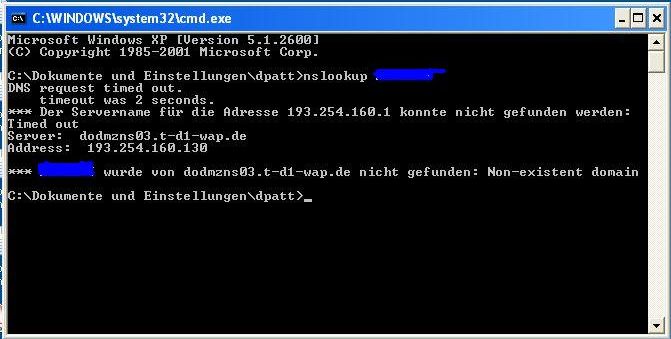

sternschnute Geschrieben 13. Juli 2009 Autor Geschrieben 13. Juli 2009 Hallo, hab im Anhang mal einen Screenshot angehängt. Habe das über die host-datei versucht. Hat aber nicht funktioniert. Könnt Ihr damit was anfangen? Viele Grüße Sternschnute
lupo49 Geschrieben 13. Juli 2009 Geschrieben 13. Juli 2009 Es sieht so aus, als würde der Client versuchen, einen internen Hostnamen über einen öffentlichen DTAG Nameserver aufzulösen. Der VPN-Nutzer sollte nach erfolgreicher Herstellung der VPN-Verbindung, die DNS-Konfiguration des VPN-Gateways übernehmen ("pushen"). Habt ihr keinen WINS/DNS-Server im internen LAN? (Es ist nicht förderlich, die relevanten Teile auf dem Screenshot mit blauen Marker unkenntlich zu machen.)
sternschnute Geschrieben 13. Juli 2009 Autor Geschrieben 13. Juli 2009 Hallo Lupo, doch, ein DNS-Server ist konfiguriert. Leider kenne ich mich damit nicht so besonders aus, was aber niemanden davon abhält, dass ich das Problem lösen muss. Ich habe auf dem Screenshot was unkenntlich gemacht, weil ich nicht wollte, dass gegebenenfalls vertraulich Daten als Angriff dienen könnten. Verstehst was ich meine? Unter den blauen weggemarkterten stand der Name des Servers.
lupo49 Geschrieben 13. Juli 2009 Geschrieben 13. Juli 2009 Was für DNS-Server sind denn konfiguriert? Poste mal die, die ihr intern im LAN benutzt und die der VPN-Client konfiguriert hat. (Solange du keine FQDN oder eure öffentlichen IP-Adressen postest, sollte das sicherheitstechnisch egal sein. Es kann keiner was mit dem internen Servernamen anfangen.)
