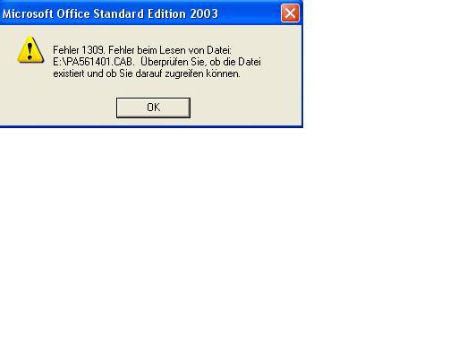

Auf meinem Rechner hatte ich eine "Probeversion" von Office 2007. Diese habe ich komplett deinstalliert und Office 2003 neu installiert. Nun bekomme ich bei Öffnen von Excel 2003 die im Anhang befindliche Fehlermeldung. Wenn ich die Fehlermeldung wegklicke, läuft eine Installation weiter, dann kommt die Fehlermeldung noch mal. Wenn ich die wegklicke, startet Excel. Woran kann das liegen?:confused:
es scheint, als ob hier office 2007 doch nicht vollständig entfernt worden ist.
hast du folgendes mal versucht: KB928218
handelt es sich um XP, vista?
beim screenshot gehe ich einmal von XP aus, aber gib doch bitte an, um welche version samt patchstand es sich handelt.
hast du den rechner nach der deinstallation neu gestartet?
um welches laufwerk handelt es sich bei dir denn mit E:?

Vielen Dank schon mal für Deine Antwort. Wie im Link vorgegeben, habe ich Office 2007 auch entfernt. Das Betriebssystem ist Windows XP. Version und Patchstand muss ich heute abend daheim nachschauen. Was für ein Laufwerk E: ist, muss ich ebenfalls nachschauen.
Nach der Deinstallation von Office 2007 habe ich den Rechner neu gestartet und dann Office 2003 installiert. Nach der Neuinstallation habe ich den Rechner erneut gestartet. Seltsamerweise: Wenn ich als Administrator angemeldet bin, erhalte ich diese Fehlermeldung nicht, nur wenn ich als "normaler" Benutzer ohne Adminrechte anmelde, bekomme ich diese Fehlermeldung zweimal und kann dann aber ganz normal mit Office 2003 arbeiten.

versuche mal bitte dem User kurzfristig Adminrechte einzuräumen, die Office CD griffbereit zu haben, und mit dem Neu-Admin Office zu starten.
Dann wieder normale Berechtigungen verteilen und wieder ausprobieren.

danke für den Hinweis. Die Installation beginnt nämlich beim normalen Anwender und dann kommt diese Fehlermeldung. E:\ ist im übrigen bei mir das DVD-Laufwerk, von wo ich die Installation gestartet habe. Könnte passen.
