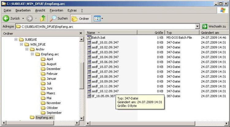

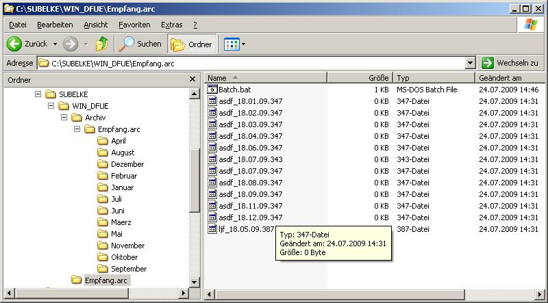

Ok eine Fotostrecke:
Dort ist auch die Batch Drinn.

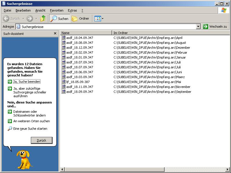

So sieht das Ergebnis aus.
Und das ist die Batch:
dir /b *_* >files.log
For /F "delims=. Tokens=1,2*" %%i in (Files.log) do (
  If %%j==01 move %%i.%%j.%%k ..\Archiv\Empfang.arc\Januar
  If %%j==02 move %%i.%%j.%%k ..\Archiv\Empfang.arc\Februar
  If %%j==03 move %%i.%%j.%%k ..\Archiv\Empfang.arc\Maerz
  If %%j==04 move %%i.%%j.%%k ..\Archiv\Empfang.arc\April
  If %%j==05 move %%i.%%j.%%k ..\Archiv\Empfang.arc\Mai
  If %%j==06 move %%i.%%j.%%k ..\Archiv\Empfang.arc\Juni
  If %%j==07 move %%i.%%j.%%k ..\Archiv\Empfang.arc\Juli
  If %%j==08 move %%i.%%j.%%k ..\Archiv\Empfang.arc\August
  If %%j==09 move %%i.%%j.%%k ..\Archiv\Empfang.arc\September
  If %%j==10 move %%i.%%j.%%k ..\Archiv\Empfang.arc\Oktober
  If %%j==11 move %%i.%%j.%%k ..\Archiv\Empfang.arc\November
  If %%j==12 move %%i.%%j.%%k ..\Archiv\Empfang.arc\Dezember
del files.log
Oder habe ich etwas falsch verstanden? :D
