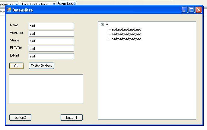

Ich arbeite an nem kleinen Programm, das verschiedene Datensätze in einem Treeview-Element geordnet darstellt. Die Datensätze speichere ich zeilenweise per StreamWriter in einer Textdatei, genauso lese ich sie auch wieder ein.
Jetzt würde ich beim Einlesen bzw. am besten schon beim Übertragen in die TreeView doppelte Einträge filtern/ das Eintragen solcher direkt verhindern.
Da ich allerdings noch neu in C# bin und ich mit TreeNodeCollection.Contains bzw. ContainsKey keine Überprüfung auf doppelten Text bewerkstelligen konnte, wollte ich mich mal erkundigen, ob man die Strings der Childnodes separat überprüfen kann, wenn ja, mit welcher Methode. Code muss nicht sein, ich wusel mir das schon irgendwie selbst zusammen.
Hier der Code für das Eintragen in die TreeView:
Anbei ein Screenie, wie die Benutzeroberfläche aussieht; und zur Verdeutlichung des Problems.

Warum die Nodes prüfen? Nach dem Einlesen aus der Datei wirst du ja wohl die Daten in einem Array oder ähnlichem verfügbar haben, und kannst dann die Inhalte der Textfelder mit den vorhandenen Einträgen abgleichen.
ich mach das immer über einen Trick, ist zwar auch net sauber aber geht ;-)
DA ich VB.NET Programmierer bin hier VB.Code
Dim htMerkWerte as new Hashtable()
                               'Das natürlich nur einmal pro einleselauf machen
if htMerkWerte(sub) is nothing then
      'Hier dein Code
      htMerkWerte.Add(sub, sub)
else
      'Datensatz vorhanden hier nichts tun
end if
