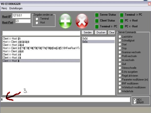

ich hab folgendes. Ich hab einen AnsiString der mit Steuerzeichen gefüllt ist, zB \r\n so nun mlöchte ich mir dies in einem Edit-Text anzeigen lassen, aber egal was ich versuche ich bekomm immer wieder nur 0xd, wie geht das das ich mir das CR als 4 seperate Zeichen anzeigen lassen kann?
also nicht:
od oder 0x0d
sondern:
\r\n
wenn ich mich durch das programm stepbystep hangel seh ich andauern im AnsiString {DATA:\r\n}

Sorry wegen doppelpost, aber ich hab kein edit gefunden...
EDIT:
Hab nun "\\" gesucht im AnsiString (\r\n) und hab versucht es durch ein "\\\\" zuersetzen nun ist das ergebniss:
Ich dreh durch...das muss doch gehen..... die daten stehen ja auch im Ansistring nur wenn ich diesen in edit anzeigen lassen will kommt nur || für nicht anzeigbare steuerzeichen....
