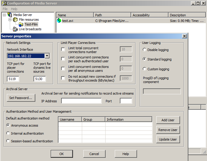

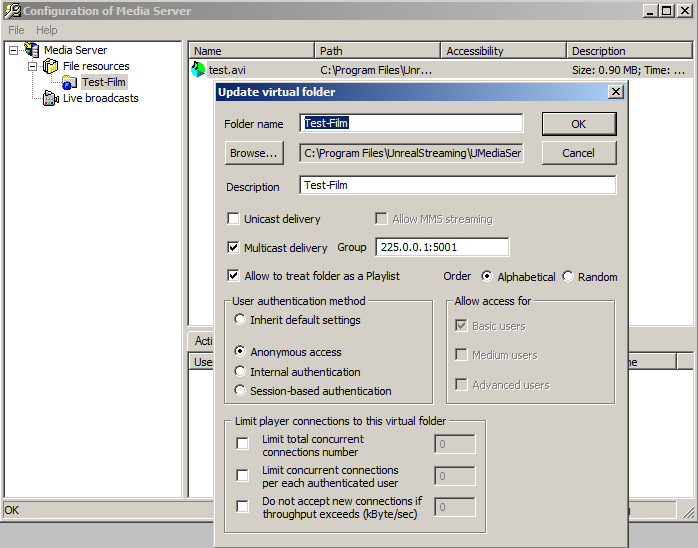

TVFreak22 Geschrieben 21. September 2009 Geschrieben 21. September 2009 (bearbeitet) Hallo, ich versuche für einen Bekanntenkreis ein Multicast über Internet zu realisieren, dazu habe ich das Internet durchforstet und bin dabei auf Unreal Media/Live Server und Streaming Player sowie auf das Gleiche von VLC gestossen. Habe also Alles installiert! Unicast klappt top, per LAN als auch per Internet, bloß der Unicast-Modus geht nicht so richtig. Aber hier erstmal die vorgenommen Einstellungen habe ich mal angehängt. Ich habe alle erforderlichen Ports bei meinem Rechner / Fritz!Box freigeben, also Ports 5001, 5119, 5130 je für UDP und TCP. Per udp://225.0.0.1:5001 habe ich lokal im LAN Zugriff auf den Multicast-Stream. Fragen: - Wie kann man vom Internet aus, also per Adresse den Zugriff auf den Multicast gestalten? Ich habe im LAN und Internet per VLC keine Probleme beim Zugriff auf den Unicast, jedoch lokal im LAN stockt die Wiedergabe sehr stark beim Multicast, also per VLC Media Player. - Woran kann das liegen? Ich nutze für den Test die dem Setup von Unreal Media Server beigelegte test.avi-Datei. Im Unreal Media Player habe ich per ums://tcp:192.168.182.29:5119/test/test.avi Zugriff per Unicast. - Wie hat man jedoch per Multicast im Unreal Media Player Zugriff? Achso ich habe DSL 6000 mit 645 Kbit Upload. Bearbeitet 21. September 2009 von TVFreak22 Zitieren
