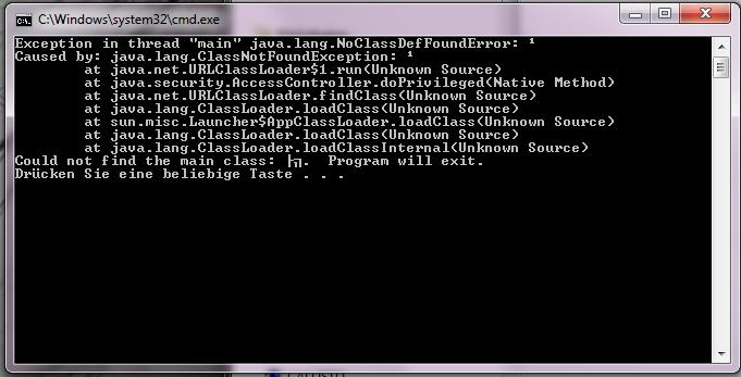

Jetzt das problem : Unter win xp funktioniert das ohne probleme. Ich kanns ausführen.
Doch unter win7 bringt er mir nur immer eine fehlermeldung. Was ist da los? wie kann ich das umgehn oder so?
Wäre dankbar für Antworten :)
P.S. bitte macht mich nicht fertig wenn ich hier etwas falsch geschrieben oder beschrieben hab. Ich bin noch etwas neu auf dem Gebiet. :rolleyes:
Im Anhang ist ein Screenshot von der Fehlermeldung.
Ich glaub ich hab was falsch gemacht ich weiß nur nicht was...

Ich würde eher davon ausgehen, dass beim Aufruf ein Problem besteht, weil die Exception sagt, dass eine Klasse nicht gefunden kann mit dem Namen [komisches Sonderzeichen].
Ist Dein Aufruf aus dem ersten Post exakt der, den Du auch absetzt? Da ist ein Leerzeichen zu viel drin. "-jar" ist ein Parameter und wird ohne Leerzeichen geschrieben. Probiers erst mal ohne Batchskript aus, ob es dann klappt.

Ich hab das in Eclipse geschrieben und dort auf der Konsole funktioniert es einwandfrei. Nur die Batch Datei macht probleme.
Oder wie meint ihr das genau?
Dann führ es doch mal ohne Batchskript auf der Konsole aus. Eclipse macht zwar im Endeffekt auch nichts anderes, aber Eclipse weiß, was es tut. ;)
Dann kannst Du ausschließen, dass es sich um einen Fehler beim Start der Anwendung handelt und weißt, dass es am Skript liegt oder umgekehrt.
