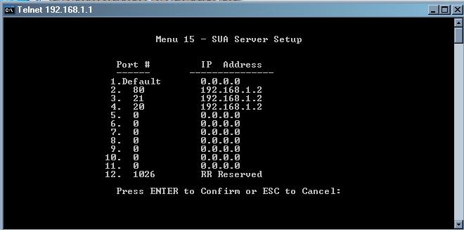

Ich glaube ich weiß auch welche Einstellung mir noch fehlt. Ich habe mal 3 Screenshots mit angehänt.
SUA.jpf ist denke ich selbsterklärend.

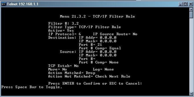

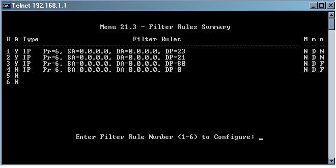

Filtermenu.jpg zeigt alle Filter die Eingestellt sind. Wenn ich das richtig sehe, werden die von oben nach unten abgearbeitet. Wenn ich das richtig sehe müsste ich für den FTP Server den 2. Filter bearbeiten.
Wie die Einstellungen im Filter aussehen zeigt Filter.jpg.
Meine versuche da etwas zu ändern enden immer damit, dass ich kein Zugang zum Internet mehr habe.
Meiner Meinung sollte es eigentlich funktionieren wenn ich den Wert von Action Matched von Drop auf Forward ändere. Leider endet das aber wieder zu einem Ausschluss vom Internet;)
