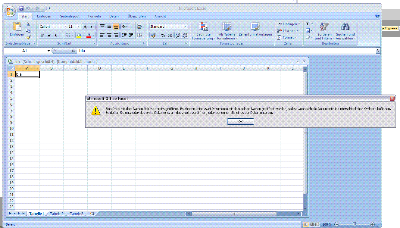

ich habe zwei Excel Files auf einer Webapplikation zum Download. Klicke ich auf den ersten Link fragt der IE brav ob er speichern oder öffnen soll. Ich klicke auf öffnen und das Excel Sheet wird in Excel geöffnet. Jetzt klicke ich auf den zweiten Link (das erste Excel File ist noch offern), der IE fragt wieder brav ob er speichern oder öffnen soll, ich klicke auf öffnen und bekomme eine Fehlermeldung siehe Anhang. Die Excel Sheets haben definitiv unterschiedliche Namen und heißen nicht "link" wie die Fehlermeldung vorgibt. Ich hab das ganze mal mit zwei Word Files gemacht und es funktioniert einwandfrei. Ist das ein Excel Problem oder kann ich es Webserver-seitig lösen?

Imho Excel Problem.
Bei klicken auf den Link wird die Datei lokal im TEMP zwischen gespeichert und von dort aus geöffnet. Anscheinend benennt er beide Dateien in dem TEMP Ordner gleich. Und somit denkt Excel das es auch die gleichen Dateien sind.

Das dachte ich auch, aber auf anderen Seiten funktioniert der Download von zwei Excel Sheets, z.B...
Bee Alert Technology Inc.
Wenn ich dort nacheinander beide Excel Sheets runterlade dann funzt das einwandfrei!?
