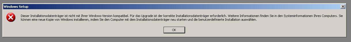

OneQuestion Geschrieben 29. November 2009 Autor Geschrieben 29. November 2009 (bearbeitet) Ich habe inzwischen Windows XP installiert, hat auch soweit alles wunderbar geklappt. Wenn ich jetzt allerdings Windows 7 installieren will funktioniert das nicht. Wenn ich beim Starten das Boot-Menü aufrufe und von der CD booten lasse, dann versucht er es auch, rechnet ne weile herum und bootet dann die XP Version anstatt das er von der CD bootet. Wenn ich dann beim hochgefahrenen System das Laufwerk mit der Windows 7 Installation aufrufen möchte bekomme ich die im Anhang beigefügte Fehlermeldung. Weiß jemand von euch woran das liegen kann? Weitere Informationen: Installierte Version: Windows XP Home 32 SP3 auf der ersten Partition © Zu instal. Version: Windows 7 Prof 64 auf der zweiten Partition (D noch unformatiert) EDIT: Die Installations CD ist auch nicht beschädigt, ich habe extra nochmal eine neue gebrannt. (Kommt von meinem MSDNAA-Account den ich über die Schule bekommen habe) Ich hoffe jemand kann mir da weiterhelfen. Danke im Voraus und Gruß OneQuestion Bearbeitet 29. November 2009 von OneQuestion Zitieren
Fänerk Geschrieben 30. November 2009 Geschrieben 30. November 2009 ich denke mal, dass das image doch beschädig ist, du kannst dir das von der Schule doch bestimmt nochmal runterladen ach ja, ich hatte das am anfang auch so wie du gemacht, hatte das so gemacht, dass ich 4 Partitionen hatte 1. Win7 2. XP 3. Programme 4. Daten lief perfekt, die programme wurden von beiden angenommen, egal wo ich die installiert hatte (also Win7 installiert, lief auch unter XP und andersrum) Bootmanager brauchte ich keinen Externen, dass hat Windows super gemacht. Ich hatte erst Win7 und dann XP installiert und bei mir lief es ohne probleme. bekam direkt beim ersten Boot (als beide installiert waren) den Bootmanager automatisch angezeigt. Ich musste mir den dann nur noch bearbeiten, da dort statt "Windows XP" "alte Windows Version" stand, aber das geht einfach über CMD unter Win7 einzustellen. also, versuch einfach, dir das image nochmal zu downloaden, das scheint nämlich beschädigt zu sein, oder Probier an einem anderne PC, ob dort von der CD gebootet wird, dann kannst du das wenigstens ausschließen, bzw weiß bescheid, dass es kaputt ist... Zitieren
