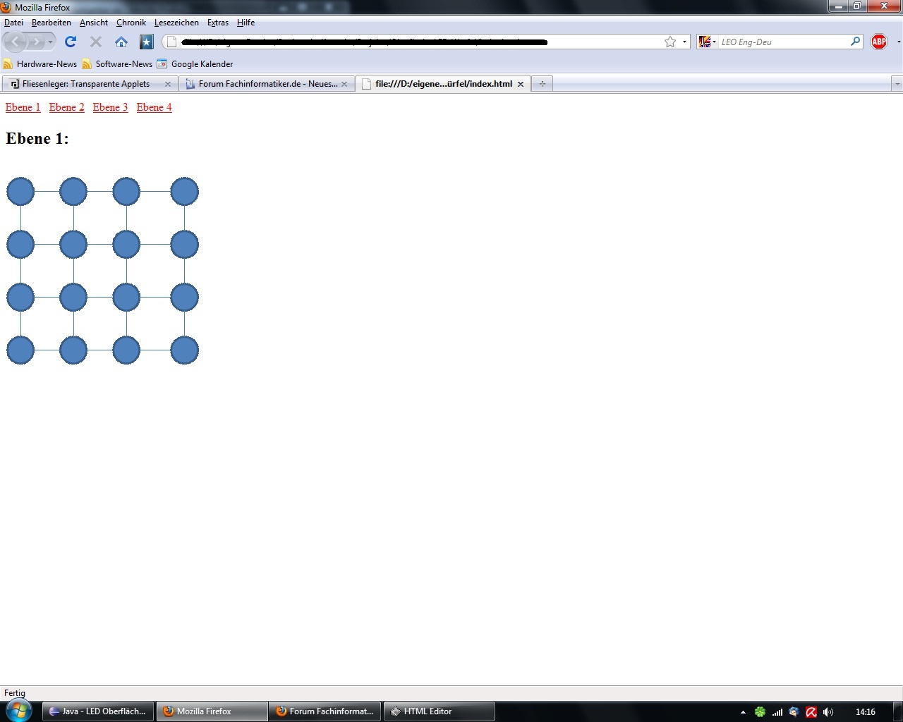

ich brauche Hilfe bei einem kleinen Softwareprojekt, an dem ich mich gerade versuche. Und zwar kurz zum "SOLL-Zustand":
Ich brauche ein Programm/eine Weboberfläche/wie auch immer, wo ich 4x4 Kreise sehe, auf die ich Klicken kann. Wenn ich sie angeklickt habe, sollen sie die Farbe wechseln (oder irgendwie erkennbar machen, dass sie geklickt wurden). Und wenn ich nochmal klicke, sollen sie wieder in den Ursprungszustand zurück.
Die Kreise sollen übrigens LEDs darstellen! Jede LED hat eine bestimmte Bezeichnung (z.b. LED 1, Ebene 1). Diese Bezeichnung soll nun wenn ich eine LED anklicke noch in ein Textdokument geschrieben werden. Wenn ich die nächste anklicke, soll diese Bezeichnung einfach unten drunter geschrieben werden, usw.
Diese 4x4 LEDs gibts noch dazu 4 Mal, eben in 4 "Ebenen".
Ich hab schon mehrere Ansätze, aber komm einfach nicht weiter!

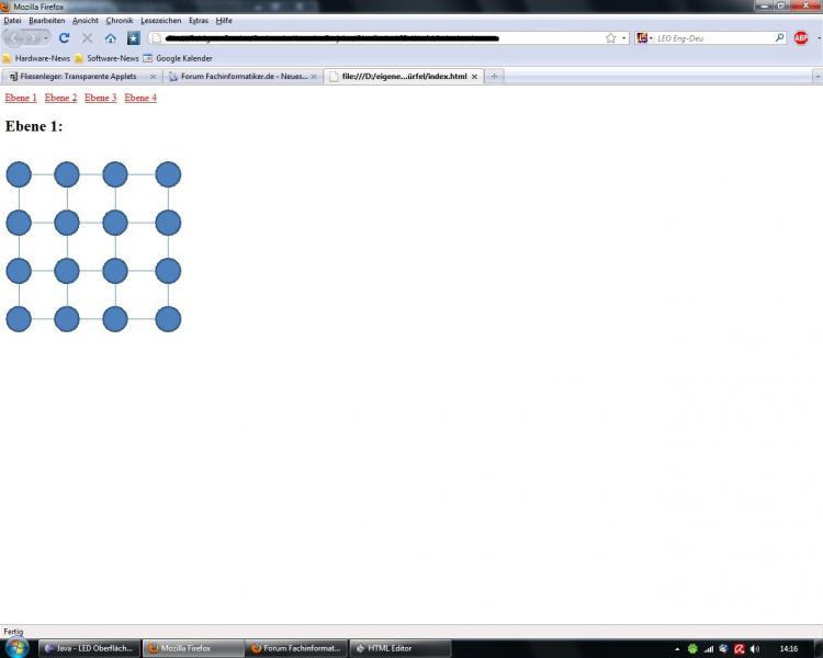

Im Angang mal ein Screenshot von der Javascript-Lösung, so in etwa stell ich mir das halt vor vom optischen her ...
