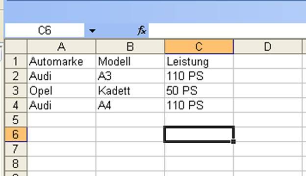

nd88 Geschrieben 17. Dezember 2009 Geschrieben 17. Dezember 2009 Hallo, leider weiß ich nicht, wie man 2 Tabellenblätter miteinander vernküpft. Mein Ziel ist es, die Einträge aus der Tabelleblatt1 z.B. (siehe Anlage) in die Tabellenblatt2 einzutragen und wenn ich dann später in der Tabellenblatt1 was ändern, soll diese Änderung automatisch in der Tabellenblätt2 übernommen werden. Ich hoffe ihr könnt mir weiterhelfen. Danke schön

nd88 Geschrieben 18. Dezember 2009 Autor Geschrieben 18. Dezember 2009 also ich habe jetzt von der Tabellenblatt1 in die Tabellenblätt2 die Funktion "=" verwendet und jetzt sieht meine Ergebnis so aus : (s. Anlage)Ascii_Tabelle.xls
