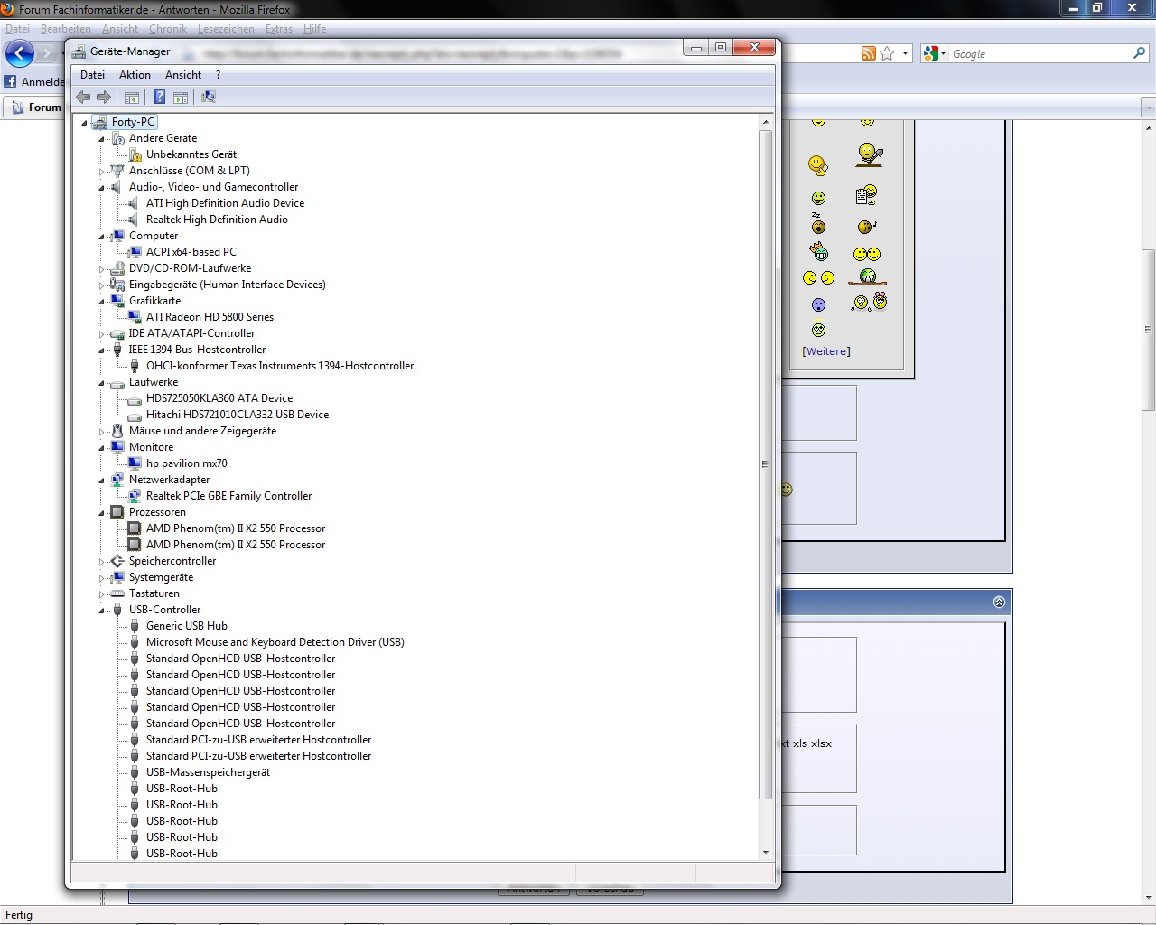

Forty1984 Geschrieben 8. Januar 2010 Autor Geschrieben 8. Januar 2010 So habe alle komponenten getauscht bis auf den Ram und es ist immer noch der Bluescreen bei der Win 7 installation ! Da steht folgendes : Wenn dieser fehler zum ersten mal kommt starten sie den Pc neu. sollte der fehler weiter auftreten deaktivieren sie sämtliche antivirussoftware (ist ja no ned installiert weil ich ja gerade mal beim win aufsetzen bin) HDDs überprüfen (habe eine andere drinnen) Stop: 0x00000024 (0x00000000001904FB, 0xFFFFF880037CF58, 0xFFFFF880037C37B0, 0xFFFFF800026B035F) Das ist die genaue fehlermeldung, habe im internet ned wirklich was darüber gefunden. folgendes System jetzt : Mainboard: Gigabyte GA-M770 UD3 Cpu: PhenomII X2 Ram: 4GB DDRII 533Mhz HDD: HITACHI 500GB Sata DVD1: DVD ROM DVD2: DVDRW Grafik: POWERCOLOR HD5850 Sound: REALTEK ONBOARD SOUND Und es ist wieder das selbe Spiel Win7 rein installieren dann kommt der erste neustart und statt fertig installieren resetet er sich immer wieder mit dem oben genannten bluescreen von der oberen komponenten ist nurmehr das DVD Laufwerk und die Ram. werde noch andere Rams versuchen wenn das auch ned nutzt weis ich ned mehr weiter. Im Bios habe ich auch nichts großartiges umgestellt.
Forty1984 Geschrieben 8. Januar 2010 Autor Geschrieben 8. Januar 2010 Noch zur anmerkung beides waren neue HDDs. Immer selber ablauf eingebaut im Bios geschaut obs erkannt werden und dann von der 7er ced gebootet mitn setup 2 partitionen erstellt und dann installieren begonnen.
Forty1984 Geschrieben 9. Januar 2010 Autor Geschrieben 9. Januar 2010 So habe mir gestern 2 Speicherriegel von G.Skill geholt (DDR II 1066mhz) eingebaut und Win7 läuft wie ein 1er. 2 Sachen sind noch. 1. Im Bios habe ich die ram zuerst manuell eingestellt, daraufhin hat er sich immer wieder aufgehängt. -> auf auto umgestellt geht alles, nur ned ganz so scharfe timings anscheinend 2. In meinem Gerätemanager wird ein Gerät angeführt ganz oben, kein plan was das sein kann ansonsten danke nochmal für eure Hilfe
LadyPreis Geschrieben 11. Januar 2010 Geschrieben 11. Januar 2010 2. In meinem Gerätemanager wird ein Gerät angeführt ganz oben, kein plan was das sein kann Dann schau ich mal in meine Glaskugel und sage, es ist die Webcam
xXGSiXx Geschrieben 11. Januar 2010 Geschrieben 11. Januar 2010 Dann schau ich mal in meine Glaskugel und sage, es ist die Webcam Meine mystischen Fähigkeiten sagen mir das es nicht die Webcam ist... so... und nun bitte ich um die Auflösung...
Forty1984 Geschrieben 11. Januar 2010 Autor Geschrieben 11. Januar 2010 Hm ich habe keine Webcam, also denke ich auch nicht das es die Webcam ist
xXGSiXx Geschrieben 11. Januar 2010 Geschrieben 11. Januar 2010 ich tippe aber auf ein internes USB Gerät oder Treiber aktualisieren übers Inet?
