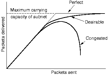

deano Geschrieben 5. Januar 2010 Geschrieben 5. Januar 2010 du meinst bestimmt sowas hier: http://www.cs.ru.nl/~ths/a3/html/h5/f5-22.GIF Congestion control - Wikipedia, the free encyclopedia mithilfe von congestion control wird verhindert, dass die broadcastdomäne mit paketen zugemüllt wird. dafür gibt es sogar formeln, anhand derer man das errechnen kann.
Eleu Geschrieben 8. Januar 2010 Autor Geschrieben 8. Januar 2010 Hallo deano, vielen Dank für die Antwort. Ich verstehe es so, dass der Algorithmus hierfür in Routern enthalten sein kann. Der Router, fordert bei Überlast die sendende Quelle auf, die Datenrate zu reduzieren. Explicit Congestion Notification ? Wikipedia Ich muss gestehen, ich habe den eigentlichen Algorithmus nicht verstanden und begreife daher immer noch nicht, ab welcher Hostanzahl man anfangen sollte aus Performancegründen die Hosts in Subnetze aufzuteilen. Kann mir jemand die Berechnung für die Überlast an einem praktischen Beispiel klarmachen ? Gibt es für die Praxis Erfahrungswerte oder eine vereinfachte Faustformel ? Gruß Eleu
