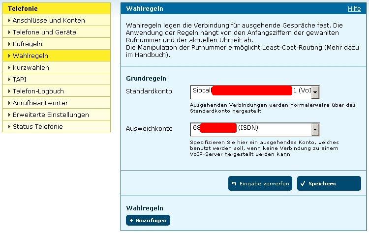

Mein Problem mit der HorstBox:
Es können beliebig viele Geräte gleichzeitig wählen, trotzdem erscheint
immer die gleiche Rufnummer im Display des angerufenen.
Das in Grundregeln eingestellte Konto Voip 1 erscheint immer (auch bei
gleichzeitigem Wählen mehrerer Geräte) bei allen Anruf-Rufempfängern (dem
angerufenen), resp. das im Menu Grundregeln jeweils gewählte globale
Standartkonto, - und das darf nicht sein, den man kann ja für jedes Gerät
wählen ob es das Globale Standartkonto verwenden soll oder ob es eben ein
bestimmtes Konto verwenden soll.
Jedes Gerät soll seine eigene ausgehende Rufnummer verwenden, also jedes
Telefon seine eigene Amtsleitung verwenden und beim angerufenen auch so
anzeigen.
Wenn ich die Grundregeln testweise auf Analoger Anschluss (kein Kabel am
Analog angeschlossen) einstelle kann nicht mehr telefoniert werden.
Also zusammengefasst heisst das, dass die HorstBox DVA-G3342SB immer die
Einstellung "Globales Standartkonto verwenden" aktiviert, obwohl ich klar
eben gerade nicht diese Einstellung gesetzt habe.

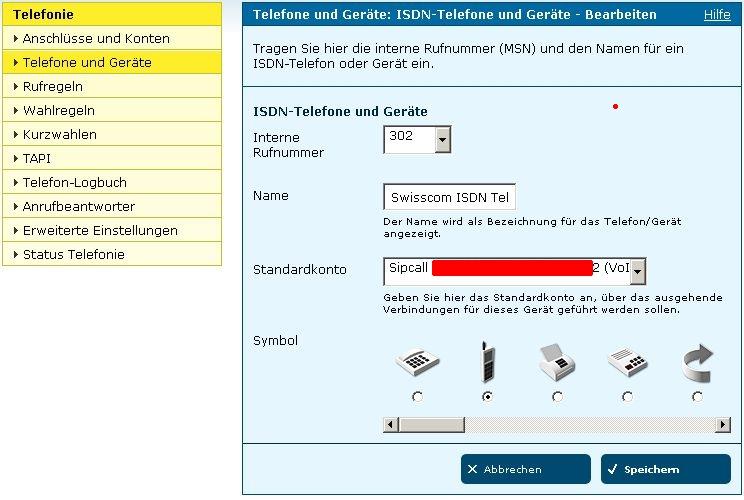

Der Schalter Standartkonto im Menu Telefone und Geräte (z. Bsp. ISDN Geräte)
hat gar keine Wirkung, nur der Schalter im Menu Grundregeln hat Wirkung
obwohl dieser Schalter von mir gar nicht erwünscht ist.
Wie kann ich der HorstBox beibringen das jedes Gerät seine eigene
Amtsleitung verwenden soll?
Ich hab's schon versucht mit Firmware update (Version 5.0) habe auch öfters
den Reset gedrückt und gehalten sowie anschliessend wieder alle Daten
eingegeben, hat alles nichts genützt.
Vielleicht kann mir ja jemand mit der selben Firmware - Version weiterhelfen.
Danke
Hier die Anleitung:
ftp://ftp.dlink.de/dva/dva-g3342sb/documentation/Horstbox_Howto_DE_Pro ISDN.pdf
Auf Seite -7- steht nach Punkt 13. In dem sich öffnenden Fenster können Sie die Einstellungen des Telefons vornehmen, dann geht es weiter auf Seite -8-, Hinweise zu den Feldern des ISDN Telefons:
Standartkonto: Hier legen Sie das gewünschte Konto festüber dem das telefoniert werden soll.
Ist zwar grammatikalisch nicht gerade überzeugend, wenn aber der letzte zittierte Satz aus der Anleitung funktionieren würde wäre ich rundum zufrieden.
