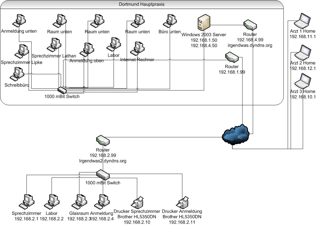

flashpixx Geschrieben 28. Januar 2010 Geschrieben 28. Januar 2010 Maffi1986 schrieb: [...], ebendso der 2 Router ist für fernarbeitsplätze [...] Das macht keinen Sinn. Ein Router wird für das Default-Routing eingetragen, d.h. Du nutzt den zweiten Router nicht. Wofür brauchst Du ihn dann? Wofür brauchst Du dann 2 Leitungen. Maffi1986 schrieb: Das mit dem Bottleneck verstehe ich nicht, die Rechner gehen via Remotedesktop auf den Server, dadurch wird doch weniger traffice verursacht, [...] Jain, was läuft sonst noch auf der Maschine? AD? 100mBit, nehmen wir mal worst-case an eine Sitzung verschwendet 15mBit, dann wären 6 parallele Sitzungen möglich. Wenn noch andere Dienste auf der Maschine genutzt werden, wird es eng. Maffi1986 schrieb: Der Terminalserver ist erforderlich, da wir sonst ein geschwindigkeitsproblem haben, das Praxisverwaltungsystem verbracht sehr viel traffice, wäre über DSL nur schwer bezahlbar. Wer sagt, dass es ADSL sein muss? SDSL, ATM, oder auch das ganze bei einem externen Anbieter auf einem Root-Server hosten..... es gibt eine Vielzahl von Möglichkeiten. Im Moment kommt mir hier den Gedanke, dass es sich nach "Frickelwerk" anhört, d.h. so einen Home-User-Router mit einem Standard DSL Paket eines bekannten magenta farbenen Anbieters. Mal etwas über den Tellerrand schauen Maffi1986 schrieb: sollte ich das umschreiben als sicherungskonzept und mit dort einbringen? Gehört gerade bei so einem Projekt mit rein. Wenn ich ein Netbook mitbringe, den Rechner aus stecke und dann einfach das Netz scanne, dann werde ich sehr schnell den Terminalserver finden. Je nachdem welche Exploids aktuell sind, komme ich recht schnell drauf bzw. platziere auf einem Client einen Trojaner o.ä. Wie sicherst Du Dosen gegen nicht authentifizierte Rechner ab? z.B. kann man mit VLANs etwas machen. Maffi1986 schrieb: Der Server in der Hauptpraxis ist bisher noch nicht als Terminalserver eingerichtet. Aus Deinem ersten Post: Bist Du Dir sicher, dass Du einen besehenden Server einfach als Terminalserver umbauen kannst? Wenn Du diesen Server als AD betreibst, geht das nicht. Maffi1986 schrieb: Wären das nur fragen fürs fachgespräch, oder ist der antrag an sich nicht gut? Auch wenn charmanta schreibt, dass Du keine Entscheidungen treffen musst, ich halte hier viele Punkte für absolut essentiell, da es hier um private Daten geht, die einen besonderen Schutz bedürfen. Für mich hat den Antrag etwas von Home-Lösung, die man nun in der Praxis möglichst kostengünstig umgesetzt haben will.
Maffi1986 Geschrieben 28. Januar 2010 Autor Geschrieben 28. Januar 2010 (bearbeitet) ok, also warum die genau 2 Router bzw. 2 anschlüsse haben, weiß ich nicht, (IST zustand) die Router sind "Zywall Security 2 Plus" Router in der Hauptpraxis, ein dritter router wird jetzt für die nebenpraxis angeschafft, die router sind vpn fähig und werden darüber verbunden. Der erste router der hauptpraxis, nimmt verbindungen von home arbeitsplätzen an. (DSL 2000 leitung 1) Der zweite router ist nur für die VPN verbindung zwischen haupt und nebenpraxis (DSL 16000 leitung 2) zum bottleneck ist zu sagen, das sie mittlerweile auf gigabit sind, hatte ich am anfang nicht bedacht da es noch icht dokumentiert war. Überlegung wäre dann noch die 2 netzwerkkarte zu nutzen die momentan unbenuzt ist. Eine AD ist nicht eingerichtet, momentan ist der Server ein reiner Dateiserver. Mit der Root-Server lösung gibt es kaum Rechenzentren die für ein Praxisverwaltungssystem zertifiert wären, mir bekannt ist nur imotion mit otopischen preisen. Vlan wäre etwas was man mit reinbringen könnten, dies würde aber neue Switche benötigen und wäre sehr aufwendig ist in der zeit nur schwer realisierbar, könnte das höchstens als zukunftsplanung ggf. reinbringen. Das ganze sollte auch relativ kostengünstig laufen, "Ärzt sind doch arme leute:rolleyes:" das mit dem netbook wird in 98 % der arztpraxen auch funktionieren, könnte höchstens einen macfilter in den router einsetzen. Bearbeitet 28. Januar 2010 von Maffi1986
flashpixx Geschrieben 28. Januar 2010 Geschrieben 28. Januar 2010 Maffi1986 schrieb: Der erste router der hauptpraxis, nimmt verbindungen von home arbeitsplätzen an. (DSL 2000 leitung 1) Der zweite router ist nur für die VPN verbindung zwischen haupt und nebenpraxis (DSL 16000 leitung 2) Das ist doch irgendwie unverständlich. Du bindest die zwei Praxen via 2 VPN fähiger Router zusammen, d.h. jede Praxis bekommt einen Router. Die sogenannten Road-Warrior, d.h. die "externen" Arbeitsplätze können ebenfalls über einen Router geleitet werden. Warum ein zweiter mit einer 2K Anbindung da ist, ist nicht klar. Wenn Du eben mehr Bandbreite brauchst, dann steige von dem ADSL um zu einer entsprechenden ATM / SDSL / .... Anbindung. Vor allem wäre dann die nächste Frage wie stellst Du sicher, dass die externen Plätze bzw die zweite Praxis immer entsprechend verbinden. Bei den "Homeuser Paketen" hast Du keine statisch IP und Du hast nach 24 Stunden eine Zwangstrennung. Die "Fummellösung" ist das ganze via Dyndns zu machen, aber das ist _keine_ Business Lösung. Maffi1986 schrieb: Überlegung wäre dann noch die 2 netzwerkkarte zu nutzen die momentan unbenuzt ist. Und wie? Du hast 2 IPs, davon hast Du aber nichts, wenn die Dienste auf beiden oder nur auf einer binden? Für ein Load-Balancing oder Bonding brauchst Du dann ggf auch passende Switches, oder Du musst die Dienste auf die entsprechenden Interfaces binden. Dann würde ich aber auch einen DNS Server betreiben, denn IPs eintippen finde ich nicht mehr zeitgemäß Maffi1986 schrieb: Mit der Root-Server lösung gibt es kaum Rechenzentren die für ein Praxisverwaltungssystem zertifiert wären, mir bekannt ist nur imotion mit otopischen preisen. Wenn Du hier schon eine Zertifizierung anführst, warum brauchst Du diese? Ein Root-Server ist ein System auf dem Du vollständig selbst den Zugriff hast, d.h. Du kannst Dir diesen so herrichten wie Du ihn benötigst. Maffi1986 schrieb: Vlan wäre etwas was man mit reinbringen könnten, dies würde aber neue Switche benötigen und wäre sehr aufwendig ist in der zeit nur schwer realisierbar, könnte das höchstens als zukunftsplanung ggf. reinbringen. Das ganze sollte auch relativ kostengünstig laufen, "Ärzt sind doch arme leute:rolleyes:" Das ist erst einmal nebensächlich, denn es kommt auf eine Beratung an. Ich habe massiv Bauchschmerzen bei diesem Antrag, denn es hört sich immer mehr nach der Homeuser-Billig-Lösung an. Problemstellung ist zwar absolut klar, aber ich finde es mangelt an der fachlichen bzw beraterischen Komponente, da ich alleine während des Lesens viele Punkte finde, die nicht schlüssig sind

Maffi1986 Geschrieben 28. Januar 2010 Autor Geschrieben 28. Januar 2010 das problem ist ja, das ich das nicht so machen kann wie ich das gerne hätte, sondern das es mehr oder weniger nach meinem Chef geht, ich kann vorschläge unterbreiten, eine möglichkeit wäre den einen DSL anschluss abzuschaffen, der DSL 2000 anschluss ist ein Buessniss anschluss mit fester IP, die lösung war geplant mit DynDns wie es auch schon in einigen praxen ohne probleme läuft (Nachts um 12 Uhr autoreboot der Router damit IP 24 ). In dem router wäre es möglich einen Macfilter zu aktivieren. Es ist leider auch einen Kostenfrage. Ich habe zum veranschaulichen mal ein bild angehangen, der Orbere teil und die fernarbeitsplätze sind IST und der untere teil (ab Router 192.168.2.99) ist Soll zustand
