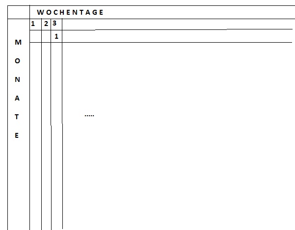

nura Geschrieben 25. Oktober 2011 Geschrieben 25. Oktober 2011 naja, es sollten auf jeden Fall alle Monate auf eimal sichtbar sein, so dass man auch einige Termineinträge oder Urlaubstage darauf erkennt. Ich hab mir gedacht, ich mach ein grid, mit 32 Spalten und 13 Zeilen. ich weiss aber nicht wie ich den 1. oder 2. oder 3. ... eines Monats darstellen soll, worunter die Termineinträge sind. da hab ich an ein Stackpanel gedacht.

SilentDemise Geschrieben 26. Oktober 2011 Geschrieben 26. Oktober 2011 mach dir doch mal ein Skizze, wie du dir den Kalernder vorstellst. und überleg dir welche Logik du brauchst
nura Geschrieben 26. Oktober 2011 Geschrieben 26. Oktober 2011 im Moment geht es mir nur um die Darstellung (siehe Anhang), (ob mit Button, TextBox ...)
