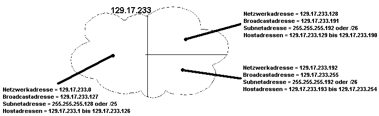

EdwinMosesPray Geschrieben 5. Februar 2010 Geschrieben 5. Februar 2010 (bearbeitet) Zur Veranschaulichung siehe Anhang... Ich hoffe, das ist die Lösung?? Bitte mal um Rückmeldung Gruß, Frank M. Bearbeitet 5. Februar 2010 von EdwinMosesPray Zitieren
men1c Geschrieben 5. Februar 2010 Geschrieben 5. Februar 2010 Sicher ist das Richtig, was du schreibst, aber eigentlich nicht die Lösung der Aufgabe. So wie ich das verstehe soll man das 129.17.233.128/25 Netz in eben diese drei Netze unterteilen mit 256 Adressen und das ist schlicht und ergreifend nicht möglich. Gut möglich, dass das die Lösung ist, dann müsste die Aufgabe aber heißen: Subnette das 129.17.233.0/24 Netz in ein Netz mit 126 und zwei mit 62 Hosts. Gruß Zitieren
