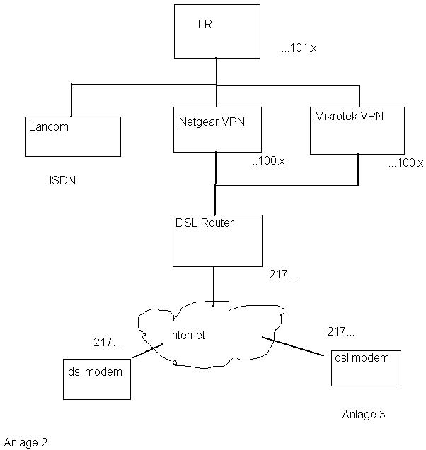

naja hier die skizze der mikrotech kommt einfach nur hinzu
und ich muss es jetzt irgendwie hinbekommen das der netgear vpn und der Mikrotek über den dsl router ihre alten vpn´s wieder finden. habe nur keine ahnung, ob jetzt von dem Netgear die vpn zieladresse der Dsl router ist oder immernoch die alte 217....
der zweite punkt ist, dass eingehende daten noch gefiltertwerden ob die nun zum LR gehen (über netgear vpn) oder zu diesem lancom gehen(mikroteck vpn)
und da hört es dann bei mir ganz auf.

Also wenn ich die "Netzskizze" richtig verstehe:
Alle router in der zentrale haben die LAN IP von "DSL Router" als default Route in Richtung Internet. Darüber erreichen Sie dann die 217er IPs der Aussenstellen.
Sofern NAT aktiv ist und du nicht mit öffentlichen IPs zwischen "DSL Router" und "Netgear / Mikrotek" arbeitest, musst du natürlich auf "DSL Router" je nach VPN Art unter Umständen noch entsprechende Port und Protokollforwardings einstellen.
