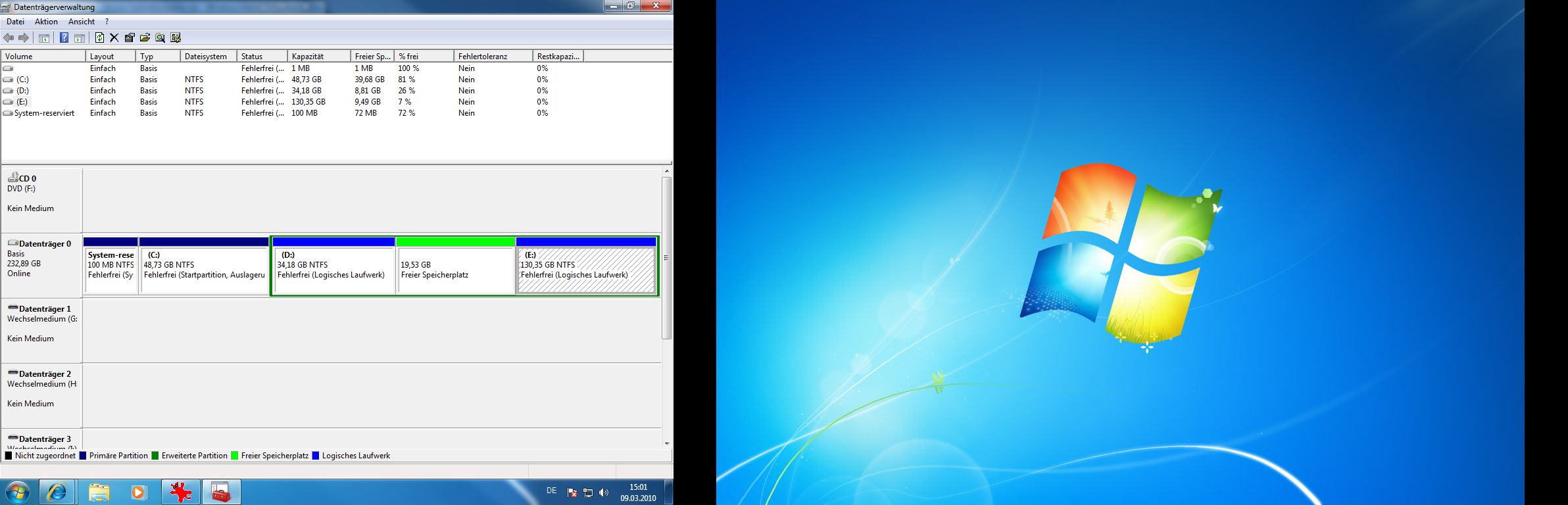

flashpixx Geschrieben 8. März 2010 Teilen Geschrieben 8. März 2010 Schau in der Datenträgerverwaltung einmal nach. Wenn ich Dein Post richtig verstehe und das ist nicht grade so ganz leicht, dann müsstest Du 3 Partitionen haben, die Dir auch angezeigt werden müssten (ggf mal Screenshot posten). Es kann sein, dass Deine E Partition keinen passenden Laufwerksbuchstaben bekommen hat, den kannst Du dann über die Datenträgerverwaltung setzen. Ich verstehe das im Moment so: Du hattest C und E. Dann aus C die Partitionen C und F gemacht, somit müssten also 3 vorhanden sein. Generell sollte man, bevor man an den Partitionen etwas ändert, ein Backup machen. Falls Du Deine E Partition gelöscht haben solltest, können diverse Tools ggf noch ein paar Daten rekonstruieren, sofern sie nicht überschrieben wurden, die Chancen aber 100% wieder zu erhalten sind immer gering Zitieren Link zu diesem Kommentar Auf anderen Seiten teilen Mehr Optionen zum Teilen...
GabbaGandalf91 Geschrieben 8. März 2010 Autor Teilen Geschrieben 8. März 2010 vielen Dank für die schnelle Antwort, in der Datenträgerverwaltung ist die C: das neuinstallierte win7 pro, F:ist winXP und E: ist win7pro, wo meine Daten drauf sind, die partition ist noch vorhanden, kann sie auch bei Computer sehen. Und den C: kann ich nicht auf E: andern und umgekehrt auch nicht! mhhh.. Zitieren Link zu diesem Kommentar Auf anderen Seiten teilen Mehr Optionen zum Teilen...

flashpixx Geschrieben 8. März 2010 Teilen Geschrieben 8. März 2010 Partition (Informatik) ? Wikipedia Du kannst nicht einfach so primäre Partitionen so tauschen und vor allem nicht, wenn Sie ein OS enthalten und davon gebootet wurde. Primäre Partition und Bootloader hängen letztendlich zusammen. F: wird bei msconfig unter Start auch nicht angezeigt, die beiden anderen schon!! Bitte beschreibe Dein Problem verständlich. Du hast C: und F: und noch 2 Partitionen !? Woher kommt denn nun die vierte? Poste wie schon gesagt einen Screenshot der Datenträgerverwaltung, denn niemand sitzt vor Deinem Rechner oder hat sogar das gleiche OS. Außerdem was hat "msconfig" mit den Partitionen zu tun, "msconfig" ist ein Tool um die Autostartkonfiguration anzupassen Zitieren Link zu diesem Kommentar Auf anderen Seiten teilen Mehr Optionen zum Teilen...
GabbaGandalf91 Geschrieben 8. März 2010 Autor Teilen Geschrieben 8. März 2010 C: => neuinstalliertes win7 pro F: =>winxp E: =>alter win7 mit Daten C: und F: lassen sich im Bootmanager starten, E: wird nicht angezeigt! hoffe es ist ein wenig verständlicher... Zitieren Link zu diesem Kommentar Auf anderen Seiten teilen Mehr Optionen zum Teilen...

flashpixx Geschrieben 8. März 2010 Teilen Geschrieben 8. März 2010 C: und F: lassen sich im Bootmanager starten, E: wird nicht angezeigt! Das ist jetzt Deine Aussage und ein paar Post vorher [...] und F:, wo meine Daten drauf sind als Logische!!! F: wird bei msconfig unter Start auch nicht angezeigt[...] Mach' einen Screenshot aus der Datenträgerverwaltung und beschreibe anhand des Screenshots, wie Du nun tauschen willst bzw. was nicht funktioniert. Deine Posts sind völlig durcheinander. Außerdem kannst Du auch Deine Post editieren. Zitieren Link zu diesem Kommentar Auf anderen Seiten teilen Mehr Optionen zum Teilen...

RipperFox Geschrieben 9. März 2010 Teilen Geschrieben 9. März 2010 ..eine E: mit Win 7 Pro(mit dem ich gearbeitet habe) und eine C: mit Win 7 Beta. Uhh.. da fangen bei mir die Unklarheiten schon mal an - Angaben zu Laufwerksbuchstaben sind ab Vista sehr sehr ungenau, das das jeweils gestartete OS immer sein Startlaufwerk als C: bezeichnet, egal auf welcher Partition/Platte es liegt! Fordere ebenso Screenshots der Laufwerksverwaltung Grüße Ripper Zitieren Link zu diesem Kommentar Auf anderen Seiten teilen Mehr Optionen zum Teilen...
GabbaGandalf91 Geschrieben 9. März 2010 Autor Teilen Geschrieben 9. März 2010 so, C: ist die Win7 pro, von der ich starte, D: ist die XP partition und E: ist meine 7 Partition, von der ich starten will, die mir aber im BootManager nicht angezeigt wird, da steht nur: windows7 und: ältere Version von windows. Zitieren Link zu diesem Kommentar Auf anderen Seiten teilen Mehr Optionen zum Teilen...
füsschen Geschrieben 9. März 2010 Teilen Geschrieben 9. März 2010 Windows kann doch nur von primären Partitionen booten, daher wirst du nicht von deiner "E" Partitione booten können. Ausser der erste 100MB bereich beinhaltet den Bootloader und dann solltest du versuchen einen Eintrag für die entsprechende Partition anzulegen. Zitieren Link zu diesem Kommentar Auf anderen Seiten teilen Mehr Optionen zum Teilen...
RipperFox Geschrieben 9. März 2010 Teilen Geschrieben 9. März 2010 Windows kann doch nur von primären Partitionen booten Nein, seit langem nicht mehr.. @GabbaGandalf91: Lad Dir EasyBCD herunter und füge einfach einen weiteren Eintrag für das zweite Windows 7 hinzu - beachte aber: Wenn Du das Windows 7 von der hinteren, 130GB großen Partition startest zeigt dieses AFAIR Dir im laufenden Betrieb eben jene 130GB Partition als "C:" an.. Alles klar? Grüße Ripper Zitieren Link zu diesem Kommentar Auf anderen Seiten teilen Mehr Optionen zum Teilen...
GabbaGandalf91 Geschrieben 9. März 2010 Autor Teilen Geschrieben 9. März 2010 vielen Dank, werde das jetzt mal probieren!!! Zitieren Link zu diesem Kommentar Auf anderen Seiten teilen Mehr Optionen zum Teilen...
GabbaGandalf91 Geschrieben 9. März 2010 Autor Teilen Geschrieben 9. März 2010 @RipperFox hat alles sofort super geklappt, vielen Dank für die schnelle kompetente Hilfe!! Zitieren Link zu diesem Kommentar Auf anderen Seiten teilen Mehr Optionen zum Teilen...
