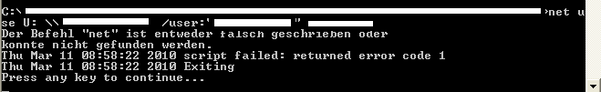

Lunatic1980 Geschrieben 10. März 2010 Geschrieben 10. März 2010 hallo falls ich in der falschen abteilung gelandet bin, bitte einfach verschieben. ich möchte in einem openvpn client batch-scripte einbauen, die mir 1) nach dem aufbau der verbindung ein netzlaufwerk einbindet und 2) vor dem beenden der verbindung das netzlaufwerk wieder trennt. meine openvpn-konfig dazu sieht so aus (das sind die letzten drei zeilen der .ovpn datei): script-security 2 up mount_network_share.bat down umount_network_share.bat die beiden .bat befinden sich im selben ordner wie die .ovpn. zugriffsrechte habe ich auch geprüft, es darf "jeder alles". in der datei mount_network_share.bat steht nur eine zeile: net use U: \\SERVER\FREIGABE /user:"USER NAME" PASSWORT (ja, mit leerzeichen im usernamen) in der umount_network_share.bat steht: net use U: /delete wenn ich das vpn nun starte, kommt im log des gui am ende folgende fehlermeldung: [...] Mon Mar 08 14:45:01 2010 TAP-WIN32 device [LAN-Verbindung 3] opened: \\.\Global\{2390DAFA-70CA-4D56-9F41-13511651FFE7}.tap Mon Mar 08 14:45:01 2010 TAP-Win32 Driver Version 9.6 Mon Mar 08 14:45:01 2010 TAP-Win32 MTU=1500 Mon Mar 08 14:45:01 2010 Notified TAP-Win32 driver to set a DHCP IP/netmask of 10.242.2.70/255.255.255.252 on interface +{2390DAFA-70CA-4D56-9F41-13511651FFE7} [DHCP-serv: 10.242.2.69, lease-time: 31536000] Mon Mar 08 14:45:01 2010 Successful ARP Flush on interface [3] {2390DAFA-70CA-4D56-9F41-13511651FFE7} Mon Mar 08 14:45:01 2010 mount_network_share.bat LAN-Verbindung 3 1500 1556 10.242.2.70 10.242.2.69 init Mon Mar 08 14:45:01 2010 script failed: returned error code 1 Mon Mar 08 14:45:01 2010 Exiting ohne die 3 zeilen in der ovpn läßt sich das vpn aufbauen und mit einem klick auf die beiden batch-dateien kann ich das netzlaufwerk verbinden und wieder trennen. der inhalt der batch-dateien scheint also korrekt zu sein. aber sobald ich das in die ovpn einbinden will klappt es nicht mehr. ich habe auch mal versucht, das ganze via command-shell zu starten, dort habe ich zusätzlich die meldung bekommen: "Der Befehl "net" ist entweder falsch geschrieben oder konnte nicht gefunden werden." aber auch die volle angabe des pfades (C:\Windows\system32\net.exe usw.) hat nicht geholfen. ich habe win xpp sp3 und den neuesten ovpn-client. kann mir hier jmd weiterhelfen? danke und viele grüße -lunatic

Lunatic1980 Geschrieben 11. März 2010 Autor Geschrieben 11. März 2010 (bearbeitet) ja, so siehts aus. man kann das vpn einmal über einen gui starten, oder aber auch per rechtsklick (-> start ssl connection) auf die konfig-datei. dann geht eine command-shell auf, in der man username/passwort eingeben muss und am ende dann der fehler bzgl. net use kommt. siehe screenshot. aber wie gesagt, wenn ich das batch manuell ausführe, funktioniert es, egal in welchem verzeichnis es liegt. der befehl muss also richtig sein. ich gehe momentan davon aus, dass es ein bug ist. Bearbeitet 11. März 2010 von Lunatic1980
