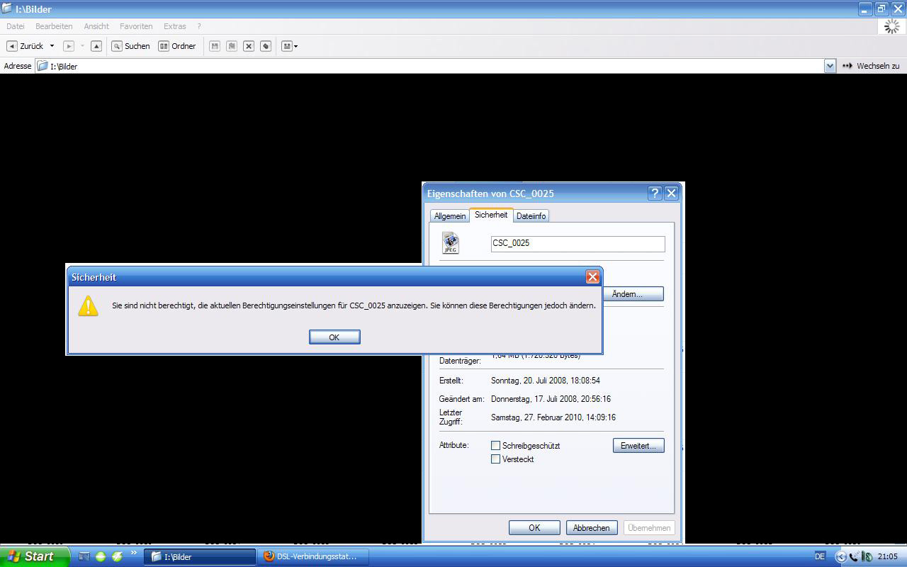

Acrysis Geschrieben 16. März 2010 Geschrieben 16. März 2010 Hi, also ich habe auf meiner Workstation xp installiert und ein bisschen mit den rechten rumgespielt....auch auf meiner externen festplatte! Wenn ich nun die externe an einen anderen Rechner (xp) anschließe. Kann ich manche sachen immernoch nicht einschauen trotz dessen das ich vollzugriff dem Benutzer gegeben habe. Kriege ich die rechte wieder standard bzw. so das es ohne spuren bleibt das ich jemals etwas daran geändert habe? Ich habe unter Ordneroptionen die einfach Dateifreigabe deaktiviert und dann unter Eigenschaften>>Sicherheit an den Rechten gearbeitet. Also alle Dateien sind schreibgeschützt das kann ich wohl so wie es aussieht bis auf ein paar ausnahmen weg machen, da bin ich nun grade dabei und ich haben allen Gruppen auf diesem Laptop wo die externe dran ist volle rechte gegeben ok also bei den meisten daten kann ich kein schreibgeschützt wegnehmen, da der zugriff mir verweigert wurde. Ich habe z.B. grade ein Bild wo die vorschau nicht verfügbar ist, da habe ich auf rechtsklick eigenschaften und sicherheit geklickt, da stand dann das ich die rechte nicht ändern könne....es war kein benutzer bzw. keine gruppe eingetragen, als ich dies getan habe und dies auch übernehmen wollte, zeigte er mir ein fenster das ich dies nicht könne, weil der zugriff verweigert wurde. Zitieren

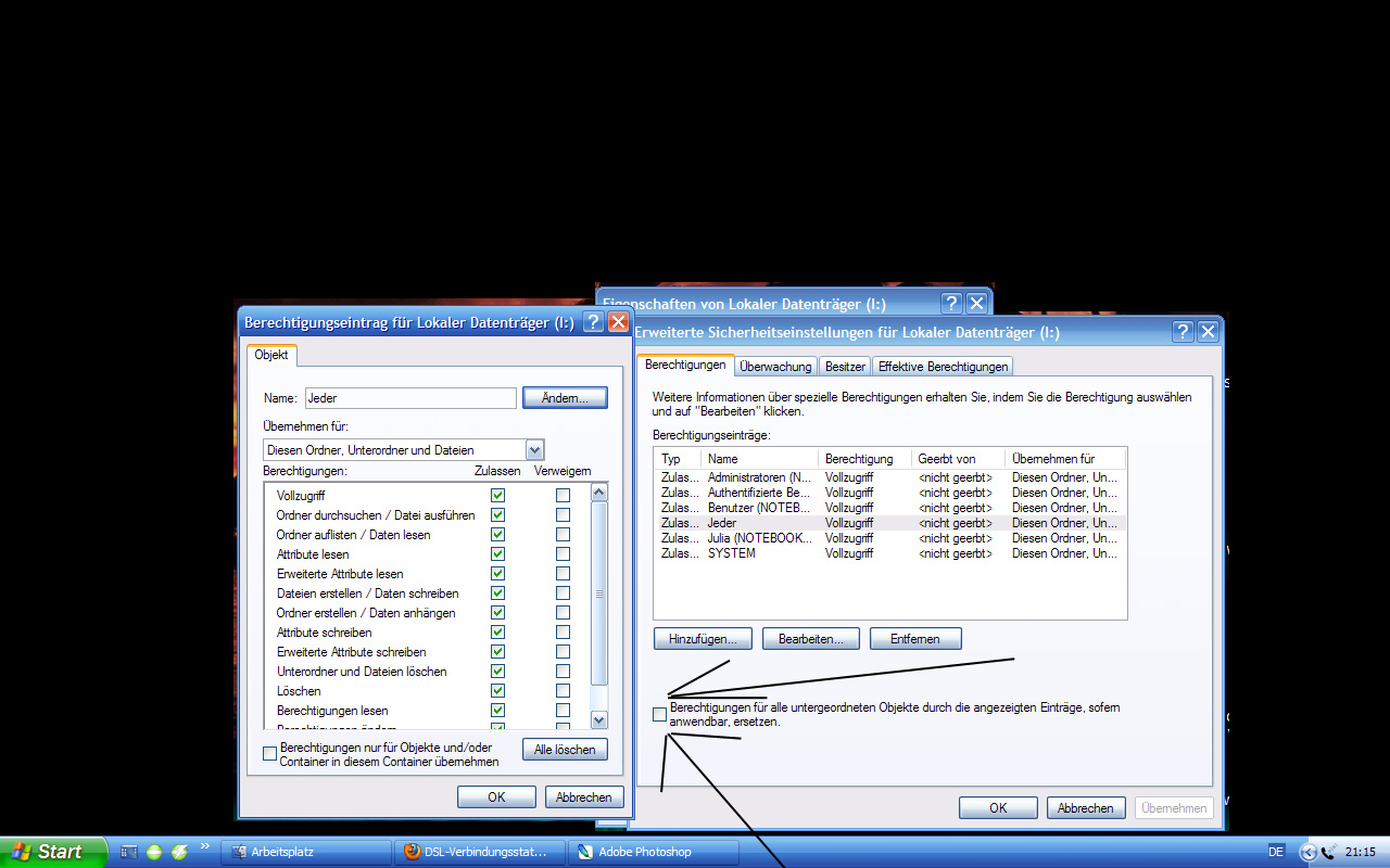

Gast Shorty78 Geschrieben 16. März 2010 Geschrieben 16. März 2010 Genau Du musst Die Sicherheitseinstellungen ändern. Und dort auf "Erweitert." Dann Jeder hinzufügen und die Rechte für alle Über- und Untergeordneten Objekte vergeben. (sind die beiden Häckchen im ersten Reiter "Berechtigung") Zitieren
Acrysis Geschrieben 16. März 2010 Autor Geschrieben 16. März 2010 Also ich bin nun auf Arbeitsplatz>>Rechtsklick auf die Partition der Externen und auf Eigenschaften>>Sicherheit>>Benutzer ''Jeder'' ausgewählt>>Erweitert>>Jeder ausgewählt und den Reiter Berechtigung für alle untergeordneten... ausgewählt! Dann kommt eine Meldung: '#Die Berechtigung in allen untergeordneten Objekten werden entfernt und die Verbreitung vererbarer Berechtigungen für diese untergeordneten Objekte aktiviert. Es werden nun die vererbbaren Berechtigungen von Lokaler Datenträger I: geändert. Dies habe ich ausgewählt, dann hört er auf einmal auf und nun gehen die dateien immernoch nicht. Zitieren
Gast Shorty78 Geschrieben 17. März 2010 Geschrieben 17. März 2010 Wenn Du auf erweitert Jeder auswählst. geh noch auf Bearbeiten. Dann setzt Du für alle Berechtigungen inkl Vollzugriff das Häckchen bei "zualassen" und wählst oben in dem Drop Down Menü "Übernehmen Für". "Diesen Ordner, Unterordner und Dateien" Ändere Sicherheitshalber auch die anderen Benutzer und Gruppen so ab. Muss so funktionieren. Evtl kannst Du Screenshots Deiner EInstellungen posten. Der Fehler steckt oft im Detail. Zitieren

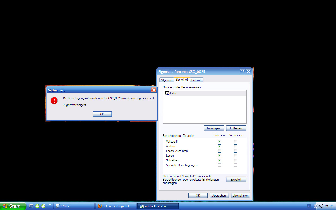

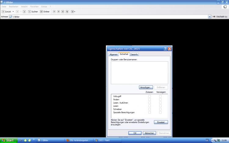

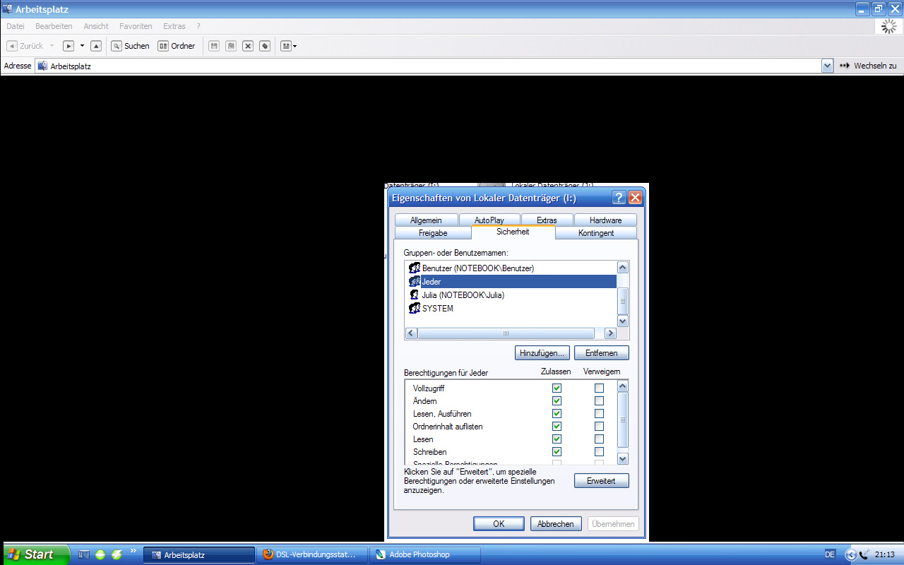

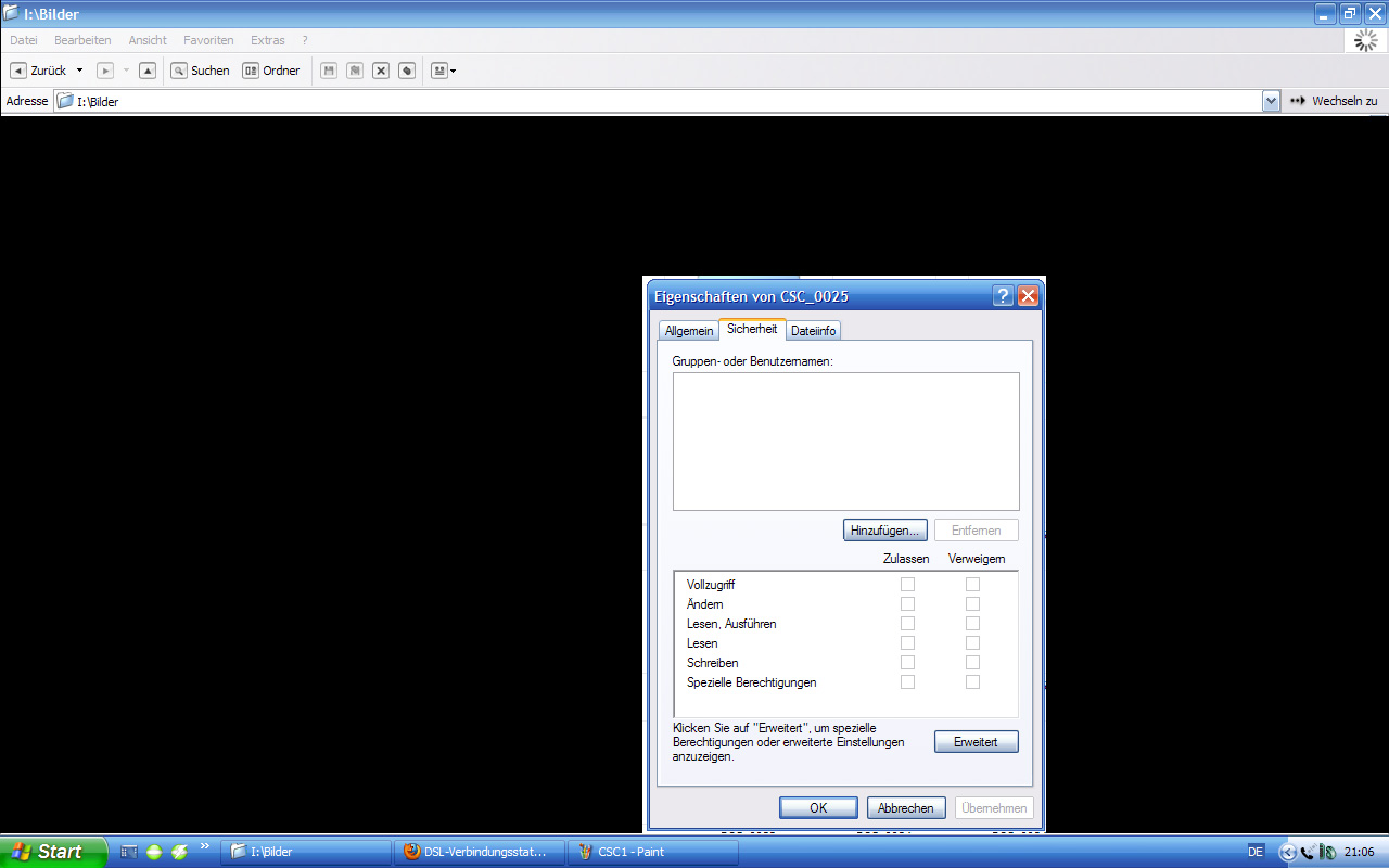

Acrysis Geschrieben 17. März 2010 Autor Geschrieben 17. März 2010 Sry für Doppelpost aber ich konnte das editierbare Textfenster nicht erweitern....Hier nun die Screens. Erklärung dazu aber nun wirklich morgen Zitieren
Thanks-and-Goodbye Geschrieben 17. März 2010 Geschrieben 17. März 2010 Ich gehe davon aus, dass die Rechtestruktur der Platte komplett kaputtgespielt wurde. Es gibt zwei Möglichkeiten: - Daten auf eine Fat32 formatierte Festplatte übertragen, dann gehen alle Berechtigungen kaputt. Die Begrenzungen von Fat32 sollte man dabei beachten (maximale Dateigrösse) - Besitz übernehmen, alle Rechte neu setzen inkl. Vererbung ab Root. Auf dem letzten Bild das du hier eingestellt hast siehst du die entsprechende Registerlasche. Zitieren
