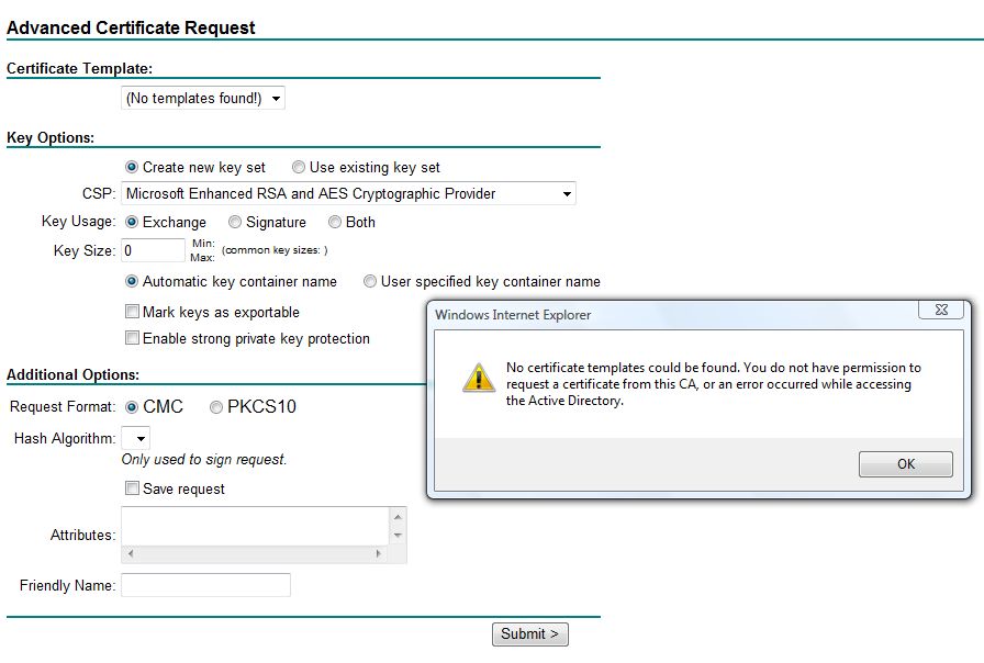

im Rahmen meines Abschlussprojekts benötige ich Zertifikate die ich über einen bereits bestehenden Zertifikatsserver ausstellen will.
Beim anfordern eines Zertifikats wird folgende Meldung ausgegeben (Bild 1).

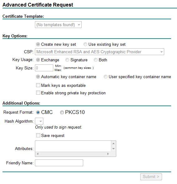

Nach einem klick auf Ok sieht das Formular aus wie auf Bild 2.
Ich bin schon mehrfach folgendes Microsoft Support Anleitung durchgegangen, ohne Erfolg: "No Certificate Templates Could Be Found" error message when a user requests certificate from CA Web enrollment pages
Kann mir da jemand helfen?

Wie ich im Nachhinein noch herausbekommen habe, wurde der Server schon einmal genutzt um Zertifikate auszustellen. Allerdings wurde es dabei nicht über die Webanwendung/Oberfläche gemacht sondern über ein Powershell Script.
Leider war der Kollege nicht da, der das damals durchgeführt hat. Somit konnte ich da keine weiteren Infos einholen.

Bin nun nach deiner Anleitung vorgegangen, allerdings hat sich nichts geändert. Ich bekomme weiterhin die oben gepostete Fehlermeldung.
Ich glaube ich muss mir eine Alternative suchen um die Zertifikate zu erstellen.
