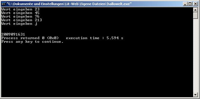

Ok danke den Fehler habe ich behoben, nun habe ich aber einen anderen Fehler den ich nicht so ganz nachvollziehen kann (was wahrscheinlich auch an meiner Unerfahrenheit liegt).
Mir wird da aus einer Methode die Variable count ganz komisch angezeigt. Naja und da wusste ich nun auch nicht wirklich nach was ich Googeln sollte. Ich habe auch mal eine Grafik angehangen. Die Zahl 2009091631 ist die Zahl die ausgegeben wird anstelle der Zählwert der vectorelemente.
Hier mal mein Code.

VectorFilled filled; /* vector füllen klasse instanzieren */
ReadVector readed; /* vector auslesen klasse instanzieren */
Du hast zwei Vectoren. In den einen schreibst du die Werte rein, aus dem anderen versuchst du dann, die Anzahl auszulesen. Das klappt natürlich nicht.
  • Ganz allgemein zur Objektorientierung: Mit Klassen modelliert man in aller Regel Objekte, nicht Tätigkeiten. Eine Klasse mit der Beschreibung "vector füllen" oder "vector auslesen" klingt komisch.
  • Wenn du einen Konstruktor anlegst, der dann aber nichts tut, kannst du ihn dir auch sparen. Der Compiler generiert dann automatisch einen für dich. Gleiches gilt für den Destruktor. Wenn sowieso nichts drinsteht, weglassen.
  • Du solltest die Variable count im VectorFilled-Konstruktor mit 0 initialisieren.
  • Wenn du count bei jedem Schleifendurchlauf in vectorFilledPrices wieder auf 0 setzt, wirst du nicht über 1 hinauskommen.
  • Du brauchst gar nicht mitzuzählen, wieviele Elemente du in den vector gesteckt hast. std::vector hat eine size-Methode, die dir genau das zurückgibt.
  • Es ist nicht ersichtlich, warum ReadVector von VectorFilled erbt. Public-Vererbung drückt eine "ist-ein"-Beziehung aus. Ein ReadVector ist ein VectorFilled? Klingt komisch, aber dazu siehe oben.
  • Deine Fehlerbehandlung der Eingabe ist fehlerhaft. Du prüfst zwar auf cin.fail, aber erst, nachdem du einen möglicherweise fehlerhaft eingelesenen Wert in den Vector gesteckt hast. Siehe lilith2k3s Code für eine bessere Eingabeschleife.
  • Der Parameter wert in vectorFilledPrices verdeckt den gleichnamigen Member. Welchen Zweck hat der Parameter überhaupt? Weder wird darüber ein Wert an vectorFilledPrices übergeben, noch wird einer rausgegeben. Dann leg doch besser eine lokale Variable in vectorFilledPrices an. Und wozu gibt es diesen Member überhaupt? Und warum Zeiger?
  • "== true" ist überflüssig. Du hast schon einen bool-Ausdruck, daran ändert sich nichts, wenn du ihn nochmal mit true vergleichst.
