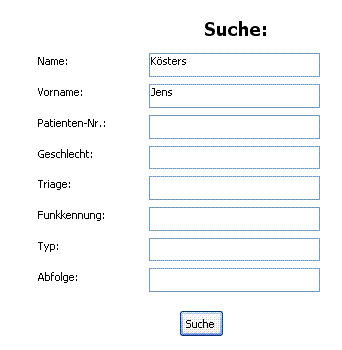

Momentan versuche ich auf einem Formular (Start) eine Befehlsschaltfläche (suche) dazu zu bringen, einen Bericht (manv) zu öffnen in dem er 8 Textfelder, ebenfalls auf dem Formular, als Kriterien berücksichtigt.
Unter "Beim Klicken" habe ich folgenden Code eingegeben:
Sub suche_Click()
DoCmd.OpenReport "manv", acPreview, , "Name='" & Me!txtName & "'"
End Sub
Das funktioniert auch, jetzt wollte ich die restlichen Textfelder hinzufügen, aber komme nicht weiter.
Anbei mal ein Screenshot des Formulars.
