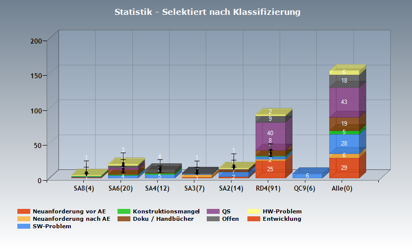

Ich verwende C# Framework 3.5. In diesem Windows Application Projekt habe ich ein Form in dem ich das MSChart.Net 3.5 Control verwende.
Hierzu gibt es auch ein super sample wpf projekt:
Samples Environment for Microsoft Chart Controls - Home
Soweit funktioniert auch alles bei mir, bloss macht er mir bei größeren Werten (Also Wenn ein Stack des Stacked Charts viel größer wie die anderen ist), so komische Schwarze Hacken rein (siehe anhang).
Ich weiß nicht wie ich die dinger weg bekomme.
Mit folgenden Code befülle ich das Chart:

ich habe zwar keine Ahnung von dem Control, allerdings sieht es mir ganz stark danach aus, dass hier einfach nur die Werte für die einzelnen Blöcke angegeben werden, welche einfach zu klein sind, um den Wert dort einzutragen.
Du kannst ja einfach mal ein paar größere Werte dort eintrage, um das zu verifizieren.
Gruß
Marboro
genau das ist das Problem.
Ich setzt ja die Property: newSeries.IsValueShownAsLabel = true;
wenn ich die Point Values ausblende sind die dinger weg.
Wenn ich die Point Values auf eine Mindestgröße festlege kann er auch den Text richtig rein packen .... und die hässlichen Schwarzen dinge sind weg.
Nur wie bekomme ich das jetzt hin das er den Point Value schön anzeigt. Das muss doch möglich sein !?

ich habe mir heute nochmals das Thema angenommen, und bin über die smart labels gestoßen!
"When smart labels are enabled, the Chart control first attempts to reposition an overlapping data point label near the data point itself. If it fails, the Chart control then moves the data point label to a valid free space and draws a callout line to link the label with the data point."
so hab ich das für jede Serie nun Eingestellt und nun sieht das ganze nicht mehr ganz so "blöd" aus.
newSeries.SmartLabelStyle.Enabled = true;
newSeries.SmartLabelStyle.AllowOutsidePlotArea = LabelOutsidePlotAreaStyle.No;
newSeries.SmartLabelStyle.CalloutLineAnchorCapStyle = LineAnchorCapStyle.None;
newSeries.SmartLabelStyle.CalloutLineColor = Color.Transparent;
newSeries.SmartLabelStyle.CalloutLineWidth = 0;
newSeries.SmartLabelStyle.CalloutStyle = LabelCalloutStyle.None;
