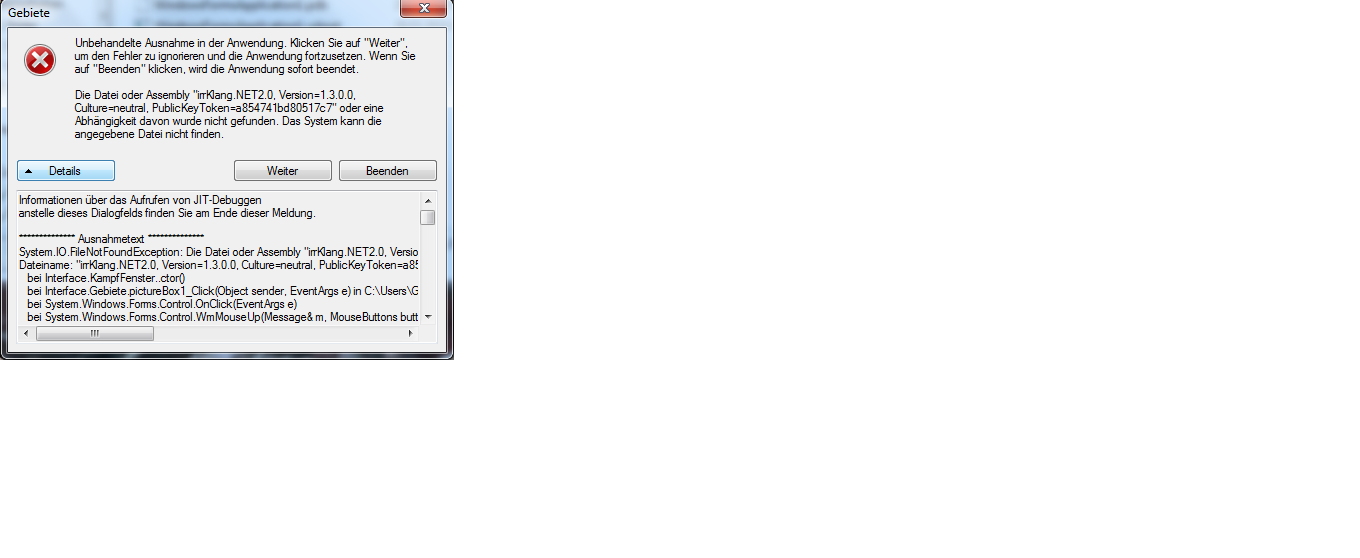

Geggi Geschrieben 22. April 2010 Geschrieben 22. April 2010 Hey, bekomm ne Fehlermeldung wenn ich auf das programm mit der exe datei ausführe. Bild => RapidShare: 1-CLICK Web hosting - Easy Filehosting Hab da was mit Irrklang gemacht. Hab aber schon alles gelöscht von dem Programm. (auch verweis und so) hoffe es kann wer helfen mfg

Geggi Geschrieben 23. April 2010 Autor Geschrieben 23. April 2010 Okay hatte gestern wenig Zeit. Hab das Programm selber erstellt. Was sollte fehlen wenn das Programm gar kein IrrKlang mehr drinen hat? @Chief Wiggum Naja ich wollte das wenn die Form anwendung aufgeht, das dann er dann Musik abspielt, das hat aber net geklappt. Also hab ich alles von dem Irrklang gelöscht und wollte dann die exe date (C:\x\x\x\x\Data\Data\bin\Debug) ist aufmachen. Damit die Form anwendung aufgeht wo er Musik abspielen soll muss man im vorigen Form auf ein Bild klicken. Und wenn ich das mache dann kommt die Fehlermeldung. mfg
Klotzkopp Geschrieben 23. April 2010 Geschrieben 23. April 2010 Es wäre sinnvoller, den Fehlertext als Text hier reinzustellen, statt eines Screenshots, in dem man nur einen winzigen Ausschnitt des Fehlertexts sieht. Und kleiner wäre es vermutlich auch.
Geggi Geschrieben 23. April 2010 Autor Geschrieben 23. April 2010 Informationen über das Aufrufen von JIT-Debuggen anstelle dieses Dialogfelds finden Sie am Ende dieser Meldung. ************** Ausnahmetext ************** System.IO.FileNotFoundException: Die Datei oder Assembly "irrKlang.NET2.0, Version=1.3.0.0, Culture=neutral, PublicKeyToken=a854741bd80517c7" oder eine Abhängigkeit davon wurde nicht gefunden. Das System kann die angegebene Datei nicht finden. Dateiname: "irrKlang.NET2.0, Version=1.3.0.0, Culture=neutral, PublicKeyToken=a854741bd80517c7" bei Interface.KampfFenster..ctor() bei Interface.Gebiete.pictureBox1_Click(Object sender, EventArgs e) in C:\Users\Geggi\Desktop\MeiSpü\Data\Data\Form5.cs:Zeile 28. bei System.Windows.Forms.Control.OnClick(EventArgs e) bei System.Windows.Forms.Control.WmMouseUp(Message& m, MouseButtons button, Int32 clicks) bei System.Windows.Forms.Control.WndProc(Message& m) bei System.Windows.Forms.Control.ControlNativeWindow.WndProc(Message& m) bei System.Windows.Forms.NativeWindow.Callback(IntPtr hWnd, Int32 msg, IntPtr wparam, IntPtr lparam) WRN: Protokollierung der Assemblybindung ist AUS. Sie können die Protokollierung der Assemblybindungsfehler aktivieren, indem Sie den Registrierungswert [HKLM\Software\Microsoft\Fusion!EnableLog] (DWORD) auf 1 festlegen. Hinweis: Die Protokollierung der Assemblybindungsfehler führt zu einer gewissen Leistungseinbuße. Sie können dieses Feature deaktivieren, indem Sie den Registrierungswert [HKLM\Software\Microsoft\Fusion!EnableLog] entfernen. ************** Geladene Assemblys ************** mscorlib Assembly-Version: 2.0.0.0. Win32-Version: 2.0.50727.4927 (NetFXspW7.050727-4900). CodeBase: file:///C:/Windows/Microsoft.NET/Framework64/v2.0.50727/mscorlib.dll. ---------------------------------------- mscorlib.resources Assembly-Version: 2.0.0.0. Win32-Version: 2.0.50727.4927 (NetFXspW7.050727-4900). CodeBase: file:///C:/Windows/Microsoft.NET/Framework64/v2.0.50727/mscorlib.dll. ---------------------------------------- Data Assembly-Version: 1.0.0.0. Win32-Version: 1.0.0.0. CodeBase: file:///C:/Users/Geggi/Desktop/MeiSp%FC/Data/Data/bin/Debug/Data.exe. ---------------------------------------- System.Windows.Forms Assembly-Version: 2.0.0.0. Win32-Version: 2.0.50727.4927 (NetFXspW7.050727-4900). CodeBase: file:///C:/Windows/assembly/GAC_MSIL/System.Windows.Forms/2.0.0.0__b77a5c561934e089/System.Windows.Forms.dll. ---------------------------------------- System Assembly-Version: 2.0.0.0. Win32-Version: 2.0.50727.4927 (NetFXspW7.050727-4900). CodeBase: file:///C:/Windows/assembly/GAC_MSIL/System/2.0.0.0__b77a5c561934e089/System.dll. ---------------------------------------- System.Drawing Assembly-Version: 2.0.0.0. Win32-Version: 2.0.50727.4927 (NetFXspW7.050727-4900). CodeBase: file:///C:/Windows/assembly/GAC_MSIL/System.Drawing/2.0.0.0__b03f5f7f11d50a3a/System.Drawing.dll. ---------------------------------------- System.Configuration Assembly-Version: 2.0.0.0. Win32-Version: 2.0.50727.4927 (NetFXspW7.050727-4900). CodeBase: file:///C:/Windows/assembly/GAC_MSIL/System.Configuration/2.0.0.0__b03f5f7f11d50a3a/System.Configuration.dll. ---------------------------------------- System.Xml Assembly-Version: 2.0.0.0. Win32-Version: 2.0.50727.4927 (NetFXspW7.050727-4900). CodeBase: file:///C:/Windows/assembly/GAC_MSIL/System.Xml/2.0.0.0__b77a5c561934e089/System.Xml.dll. ---------------------------------------- System.Windows.Forms.resources Assembly-Version: 2.0.0.0. Win32-Version: 2.0.50727.4927 (NetFXspW7.050727-4900). CodeBase: file:///C:/Windows/assembly/GAC_MSIL/System.Windows.Forms.resources/2.0.0.0_de_b77a5c561934e089/System.Windows.Forms.resources.dll. ---------------------------------------- ************** JIT-Debuggen ************** Um das JIT-Debuggen (Just-In-Time) zu aktivieren, muss in der Konfigurationsdatei der Anwendung oder des Computers (machine.config) der jitDebugging-Wert im Abschnitt system.windows.forms festgelegt werden. Die Anwendung muss mit aktiviertem Debuggen kompiliert werden. Zum Beispiel: <configuration> <system.windows.forms jitDebugging="true" /> </configuration> Wenn das JIT-Debuggen aktiviert ist, werden alle nicht behandelten Ausnahmen an den JIT-Debugger gesendet, der auf dem Computer registriert ist, und nicht in diesem Dialogfeld behandelt.
Klotzkopp Geschrieben 23. April 2010 Geschrieben 23. April 2010 Sieht so aus, als würde etwas im Konstruktor von Interface.KampfFenster immer noch die irrKlang-Assembly referenzieren. Vielleicht ein Member dieser Klasse oder einer ihrer Basisklassen?
