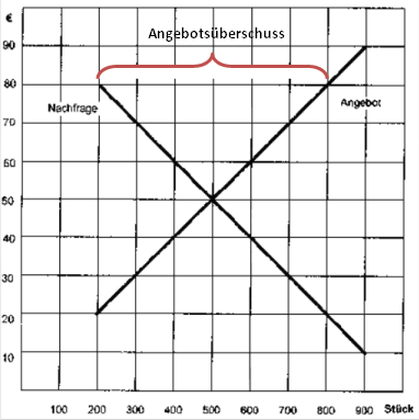

Aufgaben dazu:
- Preis je Stück bei dem ein maximaler Umsatz erreicht werden kann
- max. Umsatz
- Angebotsüberhang bei einem Preis von 70,00€ je Stück
Ich habe die Lösungen dazu, aber verstehe leider nicht wie man darauf kommt.
Kann mir vielleicht jemand helfen?
DANKE!
ich suche nich die Lösung, sondern wie man auf diese Lösung kommt, sprich den Lösungsgweg.

Der maximale Umsatz muss nicht im Schnittpunkt liegen, er kann auch irgendwo auf der Nachfragekurve rechts vom Schnittpunkt liegen.
Der Angebotsüberhang bei 70 Euro ist Angebot bei 70 Euro minus Nachfrage bei 70 Euro.
Der maximale Umsatz wird beim Gleichgewichtspreis erzielt, das ist dort, wo sich die beiden Kurven schneiden. Das ist der Punkt an dem die Interessen von Produzent und Konsument im besten Verhältnis zueinander stehen.
Bei einem Preis von 70,00 € je Stück würden die Produzenten 700 Einheiten produzieren. Da aber die Nachfrage bei 70,00 € je Stück nur noch bei 300 Einheiten liegt, entsteht ein Überschuss von 400 Einheiten.
Bearbeitet von lupo49
Das stimmt bei dieser Aufgabe, aber im allgemeinen Fall stimmt das nicht. Wäre die Nachfragekurve flacher (Steigung -0,05 statt -0,1) bei gleichbleibendem Schnittpunkt, läge das Umsatzmaximum bei 750 * 37,50 € = 28.125 €.
Ah ok, das ist wahrscheinlich auf die Preiselastizität zurückzuführen, die in diesem Beispiel genau 1 beträgt und bei einer flacheren Kurve >1 ist?
