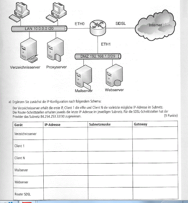

könnte mir jmd mal diese Aufgabe bitte berechnen und auch den Lösungsweg angeben?
Ich komme mit der Aufgabe einfach nicht klar...
Frage:

So,
wenn man etwas länger nicht macht eneR, vergisst man es wieder (Das dazu, was vor 14 Monaten war).
Mit den gezielten Fragen hast du natürlich recht.
Ich kann folgende Felder ausfüllen:
Verzeichnisserver -IP:10.0.0.1 SM:255.255.240.0
Client 1: IP:10.0.0.11 255.255.240.0
Mailserver: IP:192.168.1.1 SM:255.255.255.248.0
Webserver: IP:192.168.1.2 SM:255.255.255.248.0
Meine Frage ist jetzt: Wie kann ich berechnen, wann ein Subnetz anfängt und aufhört und wie viele Hosts angelegt werden können. Ich weiß, dass da irgendwas mit dem Hostanteil und Netzanteil war. Aber genauer kann ich mich nicht daran erinnern.
Bearbeitet von Ruffy
[ATTACH=CONFIG]5415[/ATTACH]

Konnt mir jemand sagen ob ich das richtig die erste Aufgabe 2012/2013 gelößt oder nicht. Wenn nicht, wo dann hab ich die Fehler gemacht?
Verzeichnisserver____IP 10.0.0.1______Subnetzmaske 255.255.240.0_____Gateway 84.254.253.33
Client 1____________IP 10.0.0.3_______-//-________255.255.240.0______-//-___10.0.0.1
Client N____________IP 10.0.15.253____-//-________255.255.240.0______-//-___10.0.0.1
Mailserver__________IP 192.168.1.1____-//-_________255.255.255.250___-//-____84.254.253.33
Webserver_________IP 192.168.1.2____-//-_________255.255.255.250___-//-____84.254.253.33
Router SDSL_______IP 84.254.253.33__-//-_________255.255.255.252____-//-____0.0.0.0

Hi Andrey_S,
Gateway ist die letzte Adresse in SN= 10.0.15.254 bzw. 192.168.1.6. Das ist die Adresse des Routers und Du kannst aus dem Netz nur ETH0 ansprechen.
Client 1 hat die 11. Adresse.
Verzeichnisserver____IP 10.0.0.1______Subnetzmaske 255.255.240.0_____Gateway 10.0.15.254
Client 1____________IP 10.0.0.11._______-//-________255.255.240.0______-//-___10.0.15.254
Client N____________IP 10.0.15.253____-//-________255.255.240.0______-//-___10.0.15.254
Mailserver__________IP 192.168.1.1____-//-_________255.255.255.248___-//-____192.168.1.6
Webserver_________IP 192.168.1.2____-//-_________255.255.255.248___-//-____192.168.1.6
Gruß
