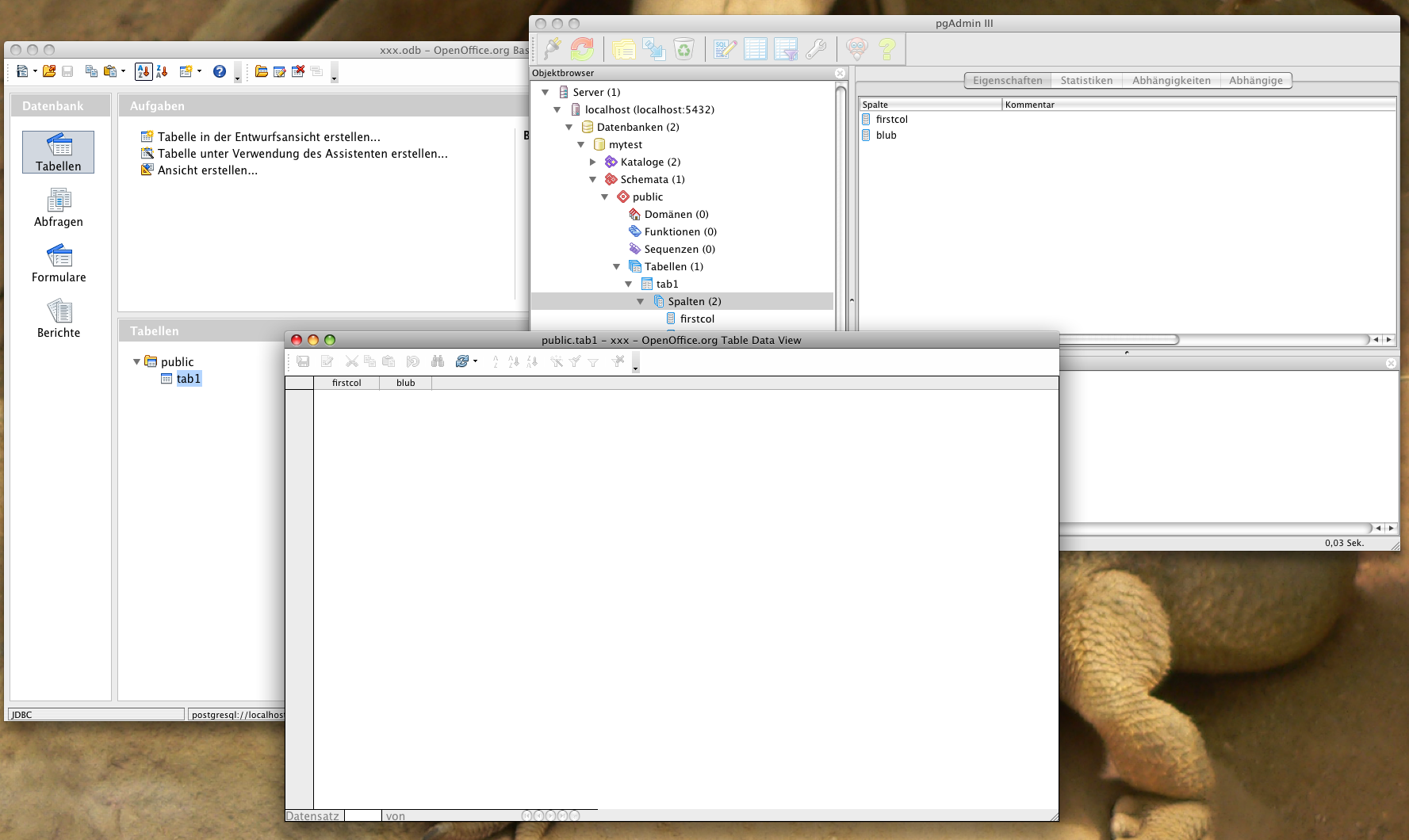

flashpixx Geschrieben 27. Mai 2010 Geschrieben 27. Mai 2010 Das ist eine absolut hilfreiche Information. Man braucht nicht zwingend JDBC, aber in dieser Anleitung de: Arbeiten mit Datenquellen ist das beschrieben, wobei das auch genau so mit Postgresql funktioniert. Der Datenbank Dienst muss natürlich passend für den Zugriff via TCP konfiguriert sein und die Verbindungsinformationen müssen stimmen (URL) Zitieren
flashpixx Geschrieben 27. Mai 2010 Geschrieben 27. Mai 2010 Einmal ein Screenshot, getestet mit OpenOffice (aktuelle Version), Postgres 8.3 Zitieren
Felix_Roscher Geschrieben 27. Mai 2010 Autor Geschrieben 27. Mai 2010 Danke klappt jetzt alles super.war mein Fehler hatte ein kleinen tipp-Fehler drin. Zitieren
