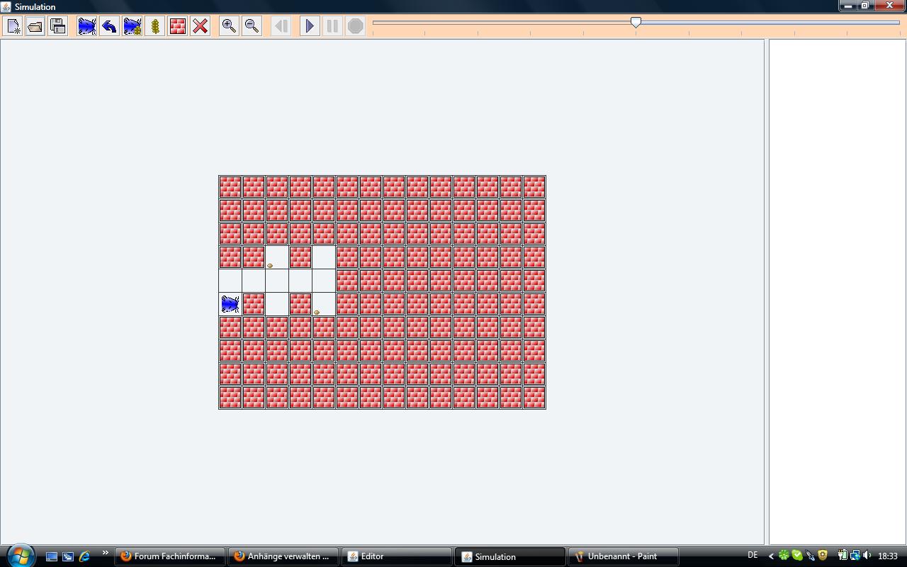

Der Hamster soll Prüfen, ob an den 4 Eckstellen ein Korn liegt oder nicht.
Wenn dort ein Korn liegt soll er es in die gegenüberliegende Box bringen.
Mein Problem ist, dass er mir beim Kompiliren auswirft: Else without if.
