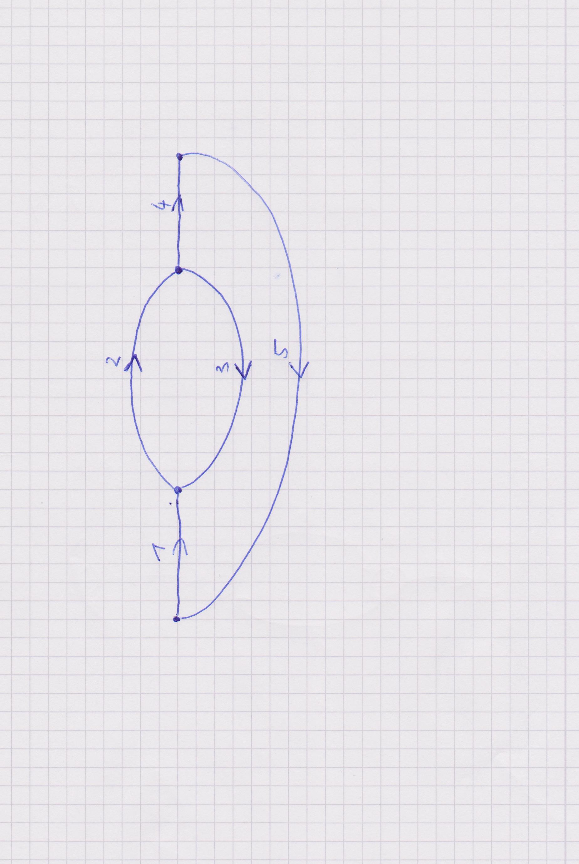

Sieh dir mal das angehängte triviale Beispiel an. Hier kann man natürlich die Rückwärtszeige 5 und 3 löschen. Dann wären die Schleifen weg. Man kann aber auch, und so ist es am effiziensten nur die Kante 2 löschen. Dann sind sofort alle Zyklen eliminiert. Sowohl der äußere als auch der innere.
Ein Ansatz ist über die Schnittmenge der beiden Zyklen zu gehen. Also {2,3} und {1,2,4,5}. Die Schnittmenge ist dabei 2 --> Kante 2 löschen. Das unangenehme dabei ist, dass die Zeitkomplexität O(exp) ist, wächst also exponentiell. Daher bin ich auch der Suche nach einem effizienteren Algorithmus.

Tatsache ist, dass so wenig Kanten wie möglich gelöscht werden sollen.
Okay, das ist eine wichtige Nebenbedingung, d.h. Du willst letztendlich die "minimale" Kantenanzahl, die notwendig ist, um alle Schleifen zu beseitigen
Eigentlich müsstest Du 3 löschen und nicht 2 !?
ist halt Graphenproblem, die sind fast alle NP-hart....
Also an oben angeknüpft: Ich würde das mit einem Ameisenalgo machen. Vorteil ist, Du kannst das ganze gute parallelisieren und das Ergebnis ist zwar nicht "optimal", aber im Hinblick auf den Rechenaufwand durchaus brauchbar.
Im Grunde suchst Du ja die Kante, die am meisten "benutzt" wird, d.h. ein Großteil der Ameisen wird über Kanten laufen, die zu "vielen" Zyklen gehören. Wobei Du dabei aufpassen musst, dass die Ameise nicht den Zyklus ständig abläuft (kann man z.B. durch eine Tabuliste verhinden).
Was evtl Arbeit spart wäre, dass Du den Graphen verkleinerst, d.h. die Kanten zwischen den Zyklen verkürzt, so dass Du nur die Zyklen absuchst. Ich würde halt eine gewisse Zeit die Ameisen durch den Graph laufen lassen, und schauen, welche Kanten häufiger genutzt werden und diese würde ich entfernen.
Okay rein technisch bräuchtest Du die Zyklen nicht erst suchen, sondern könntest direkt den Ameisenalgo laufen lassen und während dessen die Zyklen entfernen.
Evtl wären auch noch Ideen mit dem Pagerank, SALSA oder HITS zu arbeiten und im Grunde die "Link-Struktur" des Graphen zu bewerten, wobei ja dort eher die Knoten und nicht die Kanten bewertet.
